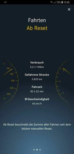

Kommt da bei dir ne Warnung im Bordcomputer wenn Die Bremsscheiben (zu) heiss werden ?
5.4l Verbrauch? ... Du Raser 🙂
5.2??? schon Wahnsinn was das Ding kann
Nee keine Meldungen bzgl zu heisser Scheiben...gibts sowas überhaupt.
