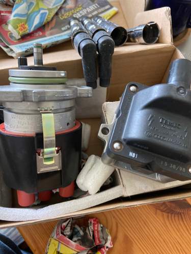

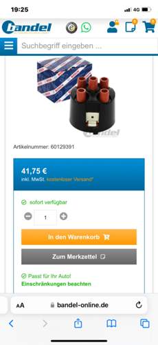

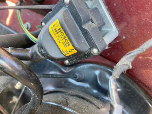

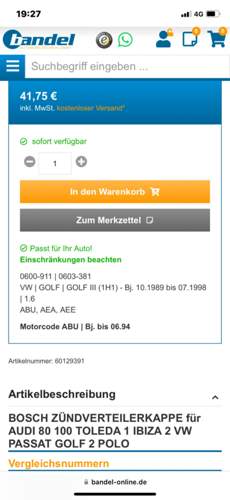

Aber sagmal hast du eine gebrauchte Zündspule von 98 eingebaut?
Der ZV scheint ja neu zu sein.
Hab meine alte Spule drin
Die auf dem Foto ist aber auch neu ( Lagerbestand aus einer Auflösung)

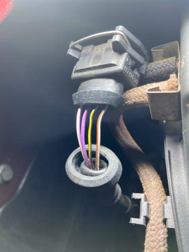

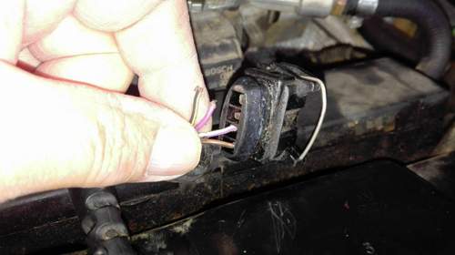

Kontrolliere mal die Kabel unter der Gummitülle vom Stecker zum Einspritzventil bei deinem ABU.
Kabel sind alle fest und nix gebrochen . Bei offenem „Deckel“ sieht man es ja , nur etwas wenig finde ich . Muss da ein Strahl kommen oder eher weniger ?

Und stell mal ein Foto ein von deinem ESV-Stecker ohne diese Gummitülle natürlich.
Von dem Deckel der mono motronic oder wie das heißt .
Ich werd gegen 13.00 Uhr mal Fotos machen , eher schaffe ich es leider nicht .

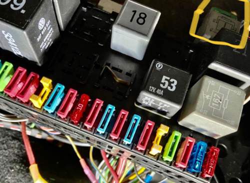

Relais (1) für Saugrohrvorwärmung.
http://mekgeiwer.bplaced.net/VAG_Relais.html
