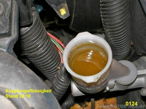

Dann schau dir mal die Kupplungsflüssigkeit an.
So ähnlich hab ich auch erstmal gedacht,bis ich dann doch mal nachgeschaut habe.
Selbst nach mehrmaligem Wechsel wurde die Flüssigkeit nach kurzer Zeit immer noch dunkel.
Und das soll keinen Einfluss auf die Funktion der Kupplung haben, der Schmand schmirgelt dir in kürzester Zeit alle Manschetten ko.

Klar kann ein Kupplungsystem auch mit Wasser betrieben werden ,fragt sich nur, wie lange es dafür braucht das System
ko zu kriegen.Bei mir gings wesentlich schneller als bei dir ,warum kann ich dir nicht sagen, trotz sofortigem /mehrfachem Wechsel.Ich wusste jetzt auch nicht wie alt dieser Schmand schon war.
Die Systeme sind getrennt gewesen ,richtig .Das ändert aber nichts daran das Wasser gezogen wird.
Wasser allein wirkt schon abrassiv in Verbindung mit Druck ,wenn dann noch Rostpartikel mit im Spiel sind ?
Zudem ist es egal ob der Schmand immer hin und her geht oder in stetigem Fluss ist,der Verschleiss ist zwar nicht so hoch ,aber vorhanden.
Mir hats die Nehmerzylinder -Manschette geschrottet,die ich gewechselt habe ,hat auch nichts gebracht da auch der Nehmerzylinder ausgelutscht war.
