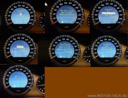

Baureihe 221 und 216 und 204:
So gelangt man in die Werkstattebene im Kombiinstrument:
- Zündung Stellung 1
- Grundbild des Reiserechners einstellen
- Lenkradtaste „Telefongesprächsannahme“ drücken und gedrückt halten
- innerhalb von 1 Sekunde zusätzlich den Taster „Ok“ drücken und gedrückt halten
- beide Taster mindestens 5 Sekunden lang gedrückt halten, bis die Werkstattebene angezeigt wird
- über den Taster Vor- und Zurückblättern kann zwischen den Untermenüs gewechselt werden (Fahrzeugdaten, Rollentestmodus, AssystPlus)
- Anmerkung: Im Servicemenü wird neben der Bordspannung zusätzlich noch der Stromfluß angezeigt

Tür zu, Zündung auf 1, Tageskilometerzähler, Taste <R> drücken und gedrückt halten, innerhalb 1 Sekunde Taste <+> drücken und beide Tasten ca. 5 sekunden halten.

Habs gerade selbst ausprobiert. Anbei ein paar Bilder.
Wenn man Service bestätigen will, kann man nur Service 1 oder 3 bestätigen. Ist hierbei der A bzw. B gemeint? Habs natürlich nicht gemacht.
Ich muss in 185 Tagen zum Service oder nach 18700 km. Naja 3x dürft ihr raten, was zuerst eintritt.
Was sind das für SW-Daten. Gibt es ggf. aktuellere Software?
Und was ist UB IB ? Spannung Lichtmaschine etc?
PS: Beim Rollentest kann man auch rückwärts fahren. Hab ihn natürlich sofort wieder deaktiviert.
Geheimmenues
Servicepositionen 1 u. 3 sind fällig beim nächsten Assyst, daher können diese beiden momentan nur zurückgestellt werden.
Die SW-Daten sind die des Kombiinstrumentes. Die MB-Werkstatt kann wie auf fast alle Steuergeräte eine SW-Aktualisierung durchführen.
Spannung UB ist die aktuelle Bordspannung der Batterie, IB ist der Strom der aus der Batterie bzw. in die Batterie fliesst.
Rollentest bedeutet lediglich, dass das ESP abgeschaltet ist, bei Zündung aus ein sollte es wieder aktiviert sein.
