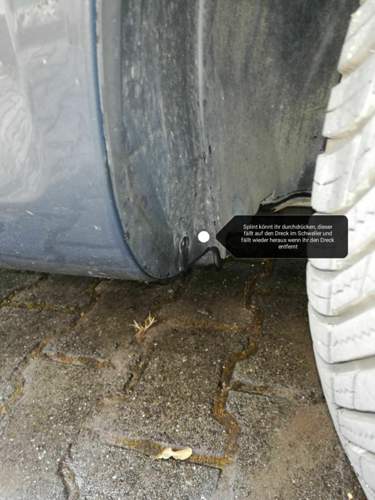

Per zufall bin ich beim saubermachen auf das Biotop vom D Corsa in der Radhausverkleidung an der Vorderachse auf Höhe des Schwellers gestoßen. Da schon diverse Fahrzeughersteller diese Dreckansammlung im vorderen Bereich am Schweller hatten habe ich hier auch einfach mal geschaut da seit dem D Corsa die Ablaufrinne für das Regenwasser anders verläuft als bei den Vorgängern. Zwar läuft das Wasser nicht diret dort entlang aber dennoch sammelt sich auch beim D Corsa einiges an Laub und Sand im Schwellerbereich so das man hier in ein paar Jahren mit Rost rechnen darf insofern es nicht gereinigt wird. Denke das einiges vom Rad in diesen Bereich geschleudert wird, anders kann ich mir es nicht erklären. Bei mir stand da 2 cm Dreck drinne.
Habe Bilder mit zum Thema hochgeladen damit man besser versteht wo und was ich meine.
"Bitte Bilder ansehen"
Der Splint der Spreizniete kann einfach durchgedrückt werden da diese beim Reinigen wieder mit herausfällt. Um nicht die ganze Radhausverkleidung abbauen zu müssen muss sich hier etwas auf Knien gebückt werden. Bitte nicht zu fest an der Verkleidung ziehen, alles etwas mit Gefühl, nur soweit biegen das man mit dem Finger hereinkommt. Nun puhlt man den groben Dreck mit den Fingern heraus. Ist es soweit das der grobe Schmutz heraus ist öffnet man die Fahrer/Beifahrer Tür und spült mit einem Gartenschlauch oder Gießkanne in den Spalt des Seitenteils (Siehe Foto)
Das ganze macht ihr solange bis alles freigespült ist.
Bevor ihr jetzt die Verkleidung wieder fest macht nochmal das Plastik was auf den Kanten des Schwellers aufliegt mit einem sauberem Lappen abwischen, Kanten des Schwellers ebenfalls das keine Reibung von Sandresten entsteht.
Jetz Spreizniete einsetzen, Verkleidungen andrücken und den Splint komplett einschieben.
Das wars 🙂
Alle paar Jahre mal gereinigt sollte ausreichend sein.

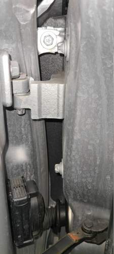

Danke für den Tipp und die Fotos.
Wenn ich die Türen bei meinem Corsa D (Baujahr Juni 2011)
öffne ist bei mir links und rechts je so ein schwarzes, längliches "Styroporteil" drin.
Vermutlich, dass der Spalt zwischen A-Säule und Kotflügel geschlossen wird oder
dieses Teil dient als Schmutz-und-Dreckstopper und ist zudem nur reingesteckt!!!
Wenn ich mit Gartenschlauch spüle besteht die Gefahr, dass dieses "Styroporteil"
sich verschiebt oder gar kippt.
Selbst mit Gießkanne müsste ich das "Styroporteil" unten anheben.
Hier besteht jetzt wieder das Problem, dass es sich verschiebt oder gar bricht.
Mit einem gebogenen Draht das Teil wieder nach hinten zu ziehen - also Richtung Türscharnier -
ist `ne ziemliche Fummelei bis das Teil wieder richtig sitzt und ausgerichtet ist.
Wollte Dich fragen, ob bei dir diese Teile auch drin sind.

Hallo habe heute beim Corsa-D, Bj.2010 meiner Tochter nachgesehen und keine Teile entdeckt.
Wahrscheinlich hat bei deinem Fahrzeug der Vorbesitzer, wenn es denn einen gibt, sich selbst etwas ausgedacht um Verunreinigungen fernzuhalten. Hat aber wohl nicht bedacht das dann auch keine Belüftung mehr gegeben ist, d.h. eindringende Feuchtigkeit hält sich um so länger in diesem Bereich.
Er hat sich also einen Bärendienst erwiesen. Ich würde diese Teile schnellstmöglich entfernen.
Das ist allerdings meine ganz persönliche Meinung.

Da stellt sich mir jetzt die Frage ob das von Vorteil oder eher von Nachteil ist.
Dieses Styroporzeugs *kann* evtl das Eindringen von Schmutz verhindern.
Ebenso aber auch die Entlüftung.
War es letztendlich eine "Verschlimmbesserung"?
Habe ja auch den von 2011...da denke ich dann schon darüber nach.

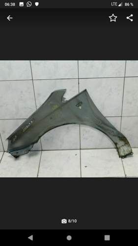

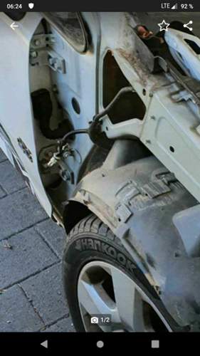

Und hier mal Bilder davon wie es ohne Kotflügel aussieht.
Nach einer Regenfahrt heute hatte ich mal in den Kotflügel von der Tür aus geschaut, Dreck und Wasser kommen oberhalb durch die Steck Verbindung des Innenkotflügels(Radhausschale) unter anderem und läuft samt allem nach unten. Wiederum aber so wenig das es nicht ausreicht sich selbst zu spülen da der Regenablauf nicht dort sondern innen vom Rahmen der Karosserie stattfindet. Quasi dort wo auf dem Bild das große Loch zu sehen ist läuft das Wasser vom Regen innen nach unten ab. Die Kammer in der sich der Dreck sammelt ist vom Regenablauf durch ein Pressung getrennt. Sieht man wenn man die Stelle reinigt und von oben mal Wasser von der Scheibe aus einlaufen lässt das das Wasser genau in der Kammer nebenan abläuft. Aus dem Grund kam meine Idee von der Tür aus den Bereich zu spülen.
Die schlecht zu reinigende Stelle der ganzen Sache am Kotflügel ist die Überlappung von Kotflügel und Schweller da diese Teile übereinander sitzen. Das war beim Vorgänger (C Corsa) besser gelöst.
