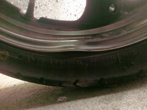

habe jetzt die letzte Sonnenstrahlen nutzen wollen um noch ein paar Kilometer meiner GS zu sammeln, und schwupdiwups wird mir schon die Vorfahrt geklaut. Ich musste ausweichen und bin mit ca. noch 30Km/h auf die Umrandung einer Verkehrsinsel gefahren.
Nach einem unschönen Flug in die Lüfte hatte ich noch Glück gehabt und konnte mich auf meinem Motorrad noch fangen. Ich bin auch gleich zur seite gefahren um mich zu sammeln.

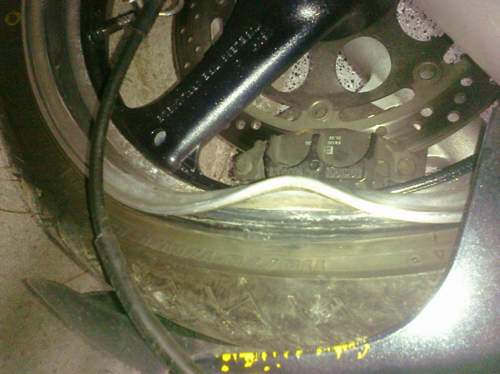

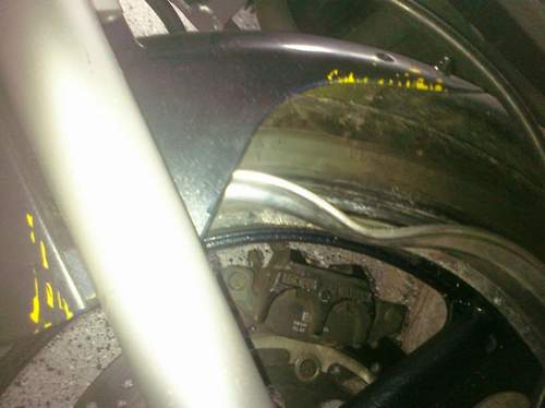

Nun meine eigentliche frage, Ich hab die Maschine neu aufgebaut, ich kenne jede Schraube. Die Reifen sind 400Km alt ( Habe die Bridgestone BT 45 S drauf), die vordere Felge sieht schlimm aus, die Reifen sehen an dem schaden der felge noch super aus. Kann man da die Reifen noch gebrauchen?
Ich Meine in den Reifen ist ja ein Stahlgürtel und sonst noch was drinnen, kann der gebrochen sein oder ähnliches?
Kann man die Reifen überprüfen lassen? Röntgen oder ähnliches?
Was meint Ihr?

Also wenn die Felge derartig aussieht würde ich an Deiner Stelle den Reifen nicht mehr fahren. Du hast nur den Reifen zwischen Dir und der Straße. Reifen und Bremsen sind die Teile, an denen man nicht und niemals sparen sollte.
Haste nicht das Kennzeichen von dem Vogel. kannste dir schön bezahlen lassen.
Würde ich auch nicht mehr weiterfahren.
Die Felge musst Du ohnehin austauschen und dabei den Reifen heruntermachen. Damit würde ich zum Fachmann gehen (Reifenfritze/TÜV) und den Reifen auf seine Wiederverwendbarkeit prüfen lassen.
So ein Reifen steckt mehr weg, als ne Alugussfelge. Wenn der keine Beschädigungen aufweist, würde ich persönlich keinen Grund sehen, den nicht weiter zu fahren.
Fernprognosen mit solchen Fotos, ohne das Teil in den Händen zu halten, sind so sicher wie der Wetterbericht für 10 Tage.
Im Zweifelsfall (und wenn man einen haftbaren Verursacher hat) die von softail88 empfohlene Vorgehensweise.
zum glück sind die reifen für die maschine recht preiswert.
wenn sich nicht mit sicherheit die weiterverwendung bestätigen läßt, würde ich sie austauschen.
Naja was is passiert?
Bordsteinkante drückt auf Reifen - Reifen drückt auf Felge - Felge verbiegt sich.
Sprich der Reifen (oder besser der platt gedrückte Gummi/Gewebe...) war kurzzeitig die Bulette in einem Sandwich das heftig genug war ne ziemlich massive Gussfelge zu verbiegen
Mal drüber nachdenken...sitzen lassen..dann neuen Reifen kaufen. 😉
denke auch, dass nur Lebensmüde die Reifen weiterverwenden dürfen.

Ich denke auch das der Reifen hinüber ist, die Idee den Reifen überprüfen zulassen finde ich ganz gut auch wenn ich davon ausgehen kann der der kaputt ist. Leider habe ich nicht das Kennzeichen von dem depp, an sowas hab ich in dem moment nicht denken können. Ich habe als ich die Reifen gekauft habe eine Einfahrversicherung bekommen, ich schau mal ob ich nicht da was machen lassen kann.

Falls das nicht bezahlt werden sollte, solltest du den Reifen von einem Profi untersuchen lassen. So ein Reifen hält sehr viel aus. Es kann also sein das du gar keinen neuen brauchst.
Mein Tipp dazu wäre einfach mal verschiedene Reifenhändler anzuschreiben (per Mail) und dann mal nachfragen was die davon halten, damit du nicht einfach zum Neukauf belaberst wirst.

Übrigens kann auch bei einer so geringen Geschwindigkeit und einem Zusammenstoß mit einer Bordsteinkante dazu kommen das sich dein Rahmen verzieht.
Das wäre dann sehr gefährlich wenn du das nicht merken würdest.
Also da vielleicht auch mal schnell ne optische Überprüfung machen.
Gabel könnte was abbekommen haben.

Jetzt mal mal nicht gleich den Teufel an die Wand. So ne Felge ist schneller krumm als ein Rahmen. Ich würde jedenfalls nicht gleich den Rahmen vermessen und die Gabel demontieren und überprüfen lassen: Wenn man nix sieht und beim Einfedern nix klemmt dürfte das okay sein. Zumal der Unfall-Verursacher ja weg ist...

Mir ist schon klar, dass eine Felge schneller krumm ist als ein Rahmen, deswegen sage ich ja er soll den Rahmen einer Sichtprüfung unterziehen. Damit war nicht gemeint, das er den Rahmen direkt zu Fachmann bringen soll, sondern das er selber mal gucken soll, ob er etwas sieht. Merkt man ja auch beim Fahren ob da was krumm ist!
