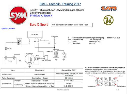

@Thomalinus
Die technische Information von BMG Austria im Anhang könnte dir evtl. mal gute Dienste leisten. 😉
Gruß Wolfi
DC-CDI Zündanlage
@Alex1911 danke, gleich mal in den Sammler gepackt wo Wissen zu dem Bock landet.
Habe jetzt nicht auf dem Schirm ob das auch so im Wartungs-Handbuch schon steht. Haben ist immer besser.
