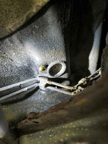

Ich habe ein Golf IV Cabrio gekauft, im Kundenauftrag, HU neu.
Eckdaten: EZ 10/'98 150'000 gelaufen, Stand seit 2018 überdacht
Beim Kauf wurde ich etwas stutzig, da die HU ohne Mängel bestanden wurde.

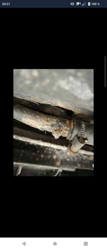

Ich habe den Wagen heute, exakt 4 Wochen nach der HU beim ADAC vorgeführt und der hat korrodierte Brems- und Kraftstoffleitung festgestellt, ebenso zwei Gummipuffer (o.Ä.). Laut ADAC-Mensch jeweils Erhebliche Mängel.
Dass die nicht innerhalb von 4 Wochen korrodieren, dürfte klar sein.
Ich möchte nun auch gar keine Ansprüche geltend machen (die ich vermutlich sowieso nicht habe), da solche Themen meinerseits eingepreist waren. Mich ärgert nur dieses offensichtliche Gefälligkeitsgutachten. Nachdem mir der HU-Bericht samt Prüfername darauf im Original vorliegt, überlege ich, das irgendwo zu melden. Allein aus dem Grund, dass ich es gefährlich finde. Ein anderer Käufer wäre vielleicht nicht stutzig geworden.
Ist hier die Gewerbeaufsicht zuständig oder gibt es eine andere "Aufsichtsbehörde"? Wer kontrolliert die Kontrolleure?
Danke.
Bremsleitung
Servoleitung
Hart und porös
+4

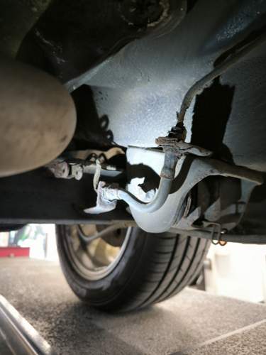

Ich finde es zumindest gut, dass sich die Bremsleitungen so offen zeigen.
Dann kann man es vernünftig beurteilen...
Nichts ist schlimmer, als einfach lieblos über den Rost gesprühter Unterbodenschutz...da gammelt es leider unbemerkt weiter...
Wie Nogel schon schrieb, abschmirgeln, und schauen wie tief/vernarbt.
Eine Druckprobe brachte auch schon so manch versteckte dünnwandigkeit heraus.
Dazu Motor starten, und volle Bude auf die Bremse treten. Oftmals trennt sich da die Spreu vom Weizen.

@Diedicke1300 schrieb am 6. Juni 2024 um 20:28:00 Uhr:
Also für mich als Laien sieht das nach einem Totalausfall aus.
Mein etwas jüngerer Peugeot 207 sieht da um Welten besser aus, optisch, trotzdem musste ich beim letzten TÜV etwas tiefer in die Taschen greifen, weil irgendetwas mit den hinteren Bremsscheiben, obwohl sie optisch 1A ausgesehen haben, nicht gestimmt hat. Ich bekomme die Begründung nicht mehr aus dem Kopf zusammen, zu wenig abgenutzt oder so, mir wurde geraten ab und an mit gezogener Handbremse zu fahren....
Bei Bremsscheiben spielt neben 1A Optik, die Stärke eine nicht unerhebliche Rolle, nicht immer bildet sich aussen ein Rand, der das sichtbar macht. Bei war es umgekehrt, bei einer HU bin ich noch durchgekommen mit dem Hinweis das man da demnächst was machen müsste, ein paar Km später hab ich mal nachgemessen, das war ziemlich, glaub 1.2 unter Minimum von 28 aber die 26.8 sahen auch noch gut aus. Hab jetzt wieder 30 (neu). War das gefährlich? Wenn man keine Rennen oder Timmelsjoch mit Anhänger fährt wahrscheinlich nicht, aber von 200 auf 0 bergab kann ja auch mal passieren, selbst wenn ich da nur in jüngern Jahren mal in die Situation hätte kommen können. Jetzt eh nur noch 140 +- auf der AB

wenn man die Bilder vom TE als Prüfingenieur/aaS(mT) alle als EM werten würde, hat man bald keine Kunden mehr.
Oder man arbeitet beim TÜV Hessen... 🙄
@therealrob - was hast du denn für die Karre bezahlt?! 🙄
Bis auf die angerosteten Leitungen sieht der Rest des Kfz noch gut aus 🙂
Hör bloß mit der Hinhängerei auf!!
Überall arbeiten Menschen und jeder hat eine andere Sichtweise. Genau so könnte man den ADAG-Prüfer als überempfindlich einstufen.
Du wirst im Job oft auch andere Entscheidungen treffen wie deine Kollegen.
