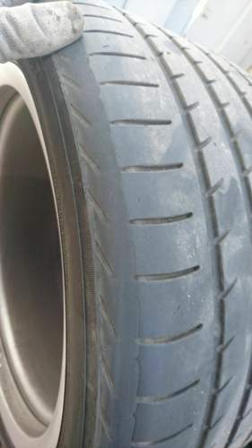

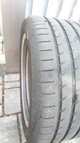

Hallo in die Runde!
Ich steuere hier mal ein paar aktuelle Fotos von meinen Hinterrädern bei...
YOKOHAMA Advan Sport 285er (original seit Auslieferung montiert)
nach ca. 35.000 Km
auf CLS X218 350CDI Airmatic

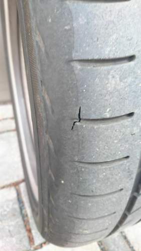

Die Innenseiten der Reifen zeigen nur auf der Hinterachse dieses Bild. Die 255er auf der Vorderachse sind nicht betroffen. Da ich oft mit verschiedenen Fahrzeugniveaus und unterschiedlichen Beladungen unterwegs bin, scheint mir der Verschleiß plausibel.
Bedenklich finde ich nur, dass beide Hinterräder zeitgleich deutliche Risse an den Kanten zur Lauffläche bekamen, was aber zum Glück sofort von den Sensoren gemeldet wurde. Wer hat denn schon zwei Noträder dabei...?
Ich habe mal Spur und Sturz vermessen lassen. Die Werte liegen alle in den vorgeschriebenen Bereichen...
Gruß aus Berlin
Onkel Mat

Das eigentliche Problem ist das Niemand was genaues weiß warum es passiert...Selbst die 10 Tage im Werk brachten nur das Ergebnis Spur und Sturz innerhalb der Toleranzen und ciao. Wie zuvor auch beim Händler..Bei mir ist es hinten extrem mehr als vorne.
Wenn es wirklich durch zu wenig Luft in den Reifen kommt dann schlägt das Reifendrucksystem zu spät an und ich müsste gleichzeitig an allen 4 Rädern zum selben Zeitabschnitt zu wenig Luft in den Reifen gehabt haben. Es ist auch jeweils gleichmäßig stark links und rechts beschädigt, also müsste auch links und rechts gleichviel Luft fehlen.
