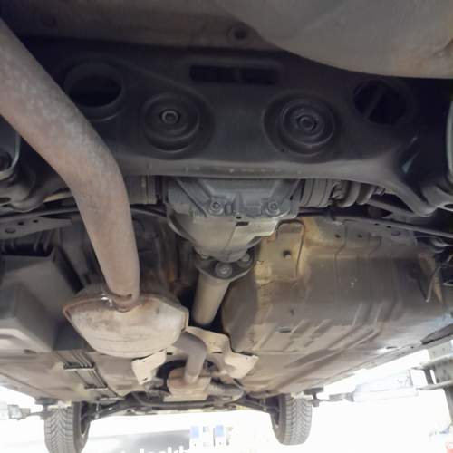

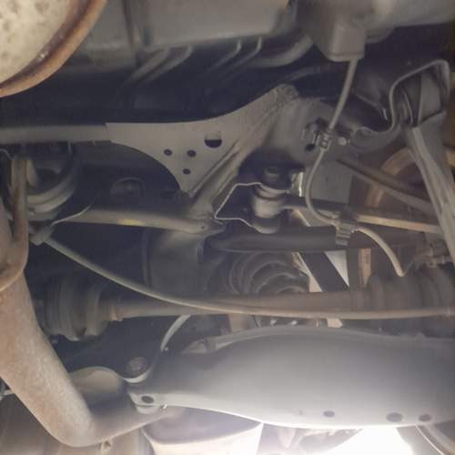

Ähnlich gute Erfahrungen durfte ich bis jetzt mit meinem E200, W210.035 Baujahr 01/1997 machen:
12.2022 232.987 Unterbodenschutz ausbessern
06.2021 213.934 Lackierung Radlauf hr, Kotflügel vl, Radlauf Stossfänger (Korrosion)
12.2017 165.323 Lackierung Radlauf Kotflügel vorn re/lk (Korrosion)
10.2012 88.849 Lackierung Seitenteil hinten lk (Vandalismus)
01.2010 46.362 Hohlraumversiegelung und Unterbodenschutz
08.2022 230.612 Kettenspanner A1110500411 ern
03.2022 223.480 Bremsschlauch vorn re/lk und Bremsflüssigkeit ern
12.2021 220.240 Kühlmittelschlauch A2025012282 ern
07.2021 215.411 Auspuffhalterung Unterboden vorn geschweißt
06.2021 214.122 Fensterheber hinten re ersetzt
09.2020 205.367 Gummiring Verbindung Schalthebel Getriebehebel ern
02.2020 197.304 Koppelstangen A2103203689 A2103203789 A2103230571 ern
05.2019 187.108 Unterdruckschlauch Membrandruckventil bis Unterdruckverteiler ern
02.2019 183.153 Traggelenke A2113300335 ern
02.2019 183.148 Kühlmittelschlauch A2108320594 zur Heizungspumpe ern
10.2018 179.731 Kühlmittelschlauch A2025012282 ern
07.2018 176.072 Kühlmittelpumpe A1112004001 ern
04.2017 155.142 Membrandruckregler A0000781889 ern
08.2016 144.454 Blinkerschalter A2105400144 ern
08.2014 116.087 Luftmassenmesser Bosch 0 280 217 114 (A0000940948) ern
04.2014 111.382 Bremsschläuche hinten re/lk A1714280035 ern
10.2013 102.804 Magnetschalter für Nockenwellenversteller A1190510077 ern
05.2012 82.121 Kühlmittelschlauch A2025012782 ern
02.2012 77.177 Stoßdämpfer Spannvorrichtung Keilriemen A1112000414 ern
12.2009 44.992 Fensterheber hinten lk ern
Wer geduldig pflegt, wird mit Erfolg und Nachhaltigkeit belohnt.
LG, Walter
Mercedes E200 W210.035 Unterboden
Mercedes E200 W210.035 Hinterachse 01
Mercedes E200 W210.035 Hinterachse 02
