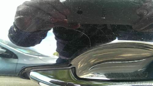

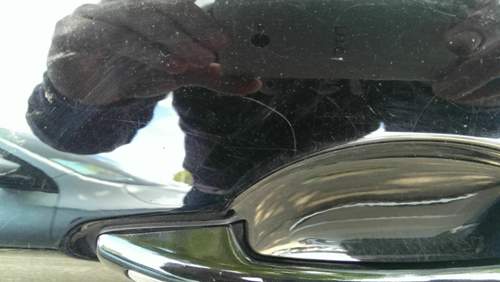

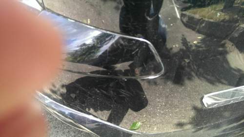

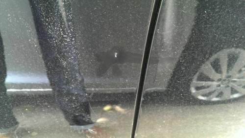

Habe heute einen citroen c5 Tourer angeschaut.
Gefiel mir auch sehr gut.
Leider ist der schwarze metallic Lack in miserablen Zustand.
Der Verkäufer meint die würden das in ihrer aufbereitung nicht beseitigt bekommen, die wachsen die Wagen nur einmal.
Ich setze mal paar Bilder rein und hoffe ihr könnt mir helfen.
Der Verkäufer gibt mir 500 EUR Preisnachlass für den aufbereiter. Die Kratzer sehen teilweise weiß aus aber mit dem Fingernagel ist nichts zu spüren.
Grüße Daniel

Immer schwer auf Grund von Fotos zu sagen (auf einigen ist dein Spiegelbild besser zu sehen als der Lack), aber ich würde sagen, dass da vieles polierbar ist (ggf. ab und zu mit 3000er Schleifpapier). Erst recht, wenn du die 500,- EUR Preisnachlass tatsächlich in einen guten Aufbereiter investierst (keine 79,99 EUR Angebote).
Sollten Kratzer (oder Steinschläge) durch sein bis auf den Klarlack, kann man den Defekt natürlich nicht wegpolieren. Da müsste dann Lack drauf (ggf. Smartrepair). Diese Defekte solltest du aber deutlich mit den Fingernägeln spüren können.
Wenn in der "Aufbereitung" des Händlers nur gewachst wird, bringt das natürlich nichts ... und dürfte in meinen Augen nicht mal Aufbereitung heißen. Häufig haben Aufbereiter für Autohäuser auch nur ein ganz kleines Budget für die Wagen und gehen mal schnell mit der Rota drüber, was hübscheste (Ironie!) Hologramme hinterlassen kann.

Also richtig zu spüren sind die nicht.

Anhand der Bilder sollten die meisten Kratzer durch polieren verschwinden wie DiSchu bereits geschrieben hat.
Aber warum bringt der Verkäufer das Fahrzeug nicht für die 500,- zum Aufbereiter? Sind einige Kratzer doch zu tief oder sind noch andere Lackprobleme vorhanden?

Da stimme ich zu 100% zu. Der Verkäufer wird schon wissen warum er das Risiko auf den Käufer abwälzen möchte. Die Händler wissen eigentlich ganz genau was durch Politur/Aufbereitung entfernt werden kann und was nicht.
Bitte um Erklaerung@DiSchu " Sollten Kratzer (oder Steinschläge) durch sein bis auf den Klarlack, kann man den Defekt natürlich nicht wegpolieren"Denk-/Schreibfehler? Durch bis auf den Basislack meintest du wahrscheinlich.
In meinen Augen ist der Franzose ein liebevoll,Handwaesche gepflegter."Ja,kann ich auf den Bildern sehen!.;-)(Kratzer sind sehr unregelmaesig,kreuz u.quer u.viele wischspuren.
Wie dem auch sei,es wird sehr vieles durch polieren zu entfernen sein,sicher nicht alles.Steinschlaege u.liebevoll eingeriebene staubkorn Kratzer sicher nicht.Noch ein Tip,die 500,-€ Budget sollten beim Aufbereiter nicht erwaehnt werden,dann kostet die Lackaufbereitung 500,-€.Den Preis gibt der Aufbereiter vor,nicht der Kunde !!.Alles unter 250,- sollte man die Finger von lassen.Ansonsten ein schoenes Auto,wenn auch in meinem Auge zu teuer.Viel Erfolg.
