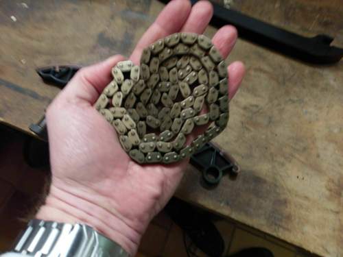

Wir haben zwar den 4 Zylinder CBZ, gebaut am 16-11-11.
Im Zubehör gab es nur Teile bis 10/11. Für alles was danach kam mußten Originalteile genommen werden, warum auch immer.
Wie man sieht ist so eine VW Kette ja extrem schwer und robust ausgeführt 😉
Ein Häufchen Kette
Habe für meinen CGPA
Folgende Teile von Febi Bilstein bestellt
Febibilstein 102197
Ölpumpe 33935
Die Zahnräder und die Schrauben musste ich von VW bestellen.
Viele Werkstätte lassen die alten Zahnräder und Schrauberen drinne aber ich würde das nicht empfehlen da diese meistens auch verschließen sind. Die paar extra € lohnen sich und dann hat man seine Ruhe.
Ich will auf jeden Fall die bessere Zahnkette einbauen.
Gibt halt kein Set von Febi. Da gibt's nur Kette, Gleitschienen und Spanner. Das Set kostet ca.110€ Für die Ölpumpe gibt's ein Komplettes Set ca.80€
Dann Brauch ich noch die 3 Kettenräder und die Schrauben dazu von VW. Passende Dichtmasse

Du musst dafür den Kurbelwellensensor abmachen und dann kommt die Arretierung da rein . Der Kurbelwellensensor befindet sich hinter dem Motor im Unterenbereich .Unter der Ansaugbrücke versteckt.

Genau das habe ich ja gesagt . Die Kettenräder und Schrauben müssen separat gekauft werden!
