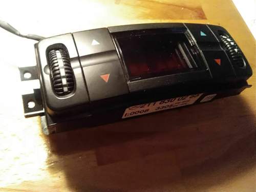

Meine Klimatronic streikt und die Gebläsestufen lassen sich nicht einstellen. Das Gebläse läuft immer auf der gleichen Stufe und auch das Betätigen der 0 Taste hilft nichts... Mittels OBD folgenden Fehler: Gebläseregler hinten A32n1. Habe den Gebläseregler vorne auf der Beifahrerseite im Fussraum bereits selbst getauscht ohne Erfolg. Muss das Teil neu angelernt werden oder gibt es sonst noch ein Regler? Das Bedienteil der Klimatronik Hinten zeigt keine Zahlen mehr an ! Kann das auch der Auslöser sein ?
Bitte euch um Hilfe komme nicht mehr weiter..
Danke schon im Voraus!!

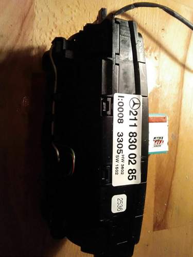

Hi leute. Hab heute ein Austausch Fondbedienteil besorgt. Angesteckt funktioniert jedoch trotzdem nicht.... gibt es dafür eine Sicherung oder etwas ? Finde im Sicherungsbelegplan nicht was darauf hindeutet ...

Ja hab das teil gratis bekommen, deshalb hat es sich gelohnt es mit tauschen auszuprobieren.

Klimabedienteil Gebraucht - aus W211 Bj. 2007 idente Teilenummer A 211 830 2590

Aktuelle Teilenummer: A 211 830 33 90 - Bediengerät Klimaanlage
