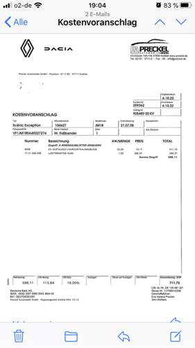

Daraufhin habe ich mal Beim Renault Händler einen Kostenvoranschlag bekommen.
Ca 280 eur der neue Motor und 300 eur der Aus/Einbau ((ca 2-3 ArbeitsStunden) .
Mit mwst 700 Euro

Das war auch mal nach ca 2 Wochen nachdem ich zum ersten Mal in der Werkstatt mit dem Wagen war , wo ich sonst hinging( keine Renault ), der Kostenvoranschlag von 900 Euro (5-6 Stunden Arbeit , 250 Euro für den neuen Motor ) fand ich hoch.
Der Mechaniker hatte gesagt es sei nicht der Widerstand ( was ich selbst durch recherchieren gedacht hatte ) , weil angeblich er die Spannung gemessen hatte ( wie..?) .
Nun , dass der Motor wieder kurzfristig ging ( auf der Rückfahrt war’s dann wieder vorbei ) , sagt mir als Leie eher ein elektrisches Problem bzw. wie schon hier im Forum geschrieben wurde ggf eine Art Verstopfung bzw. mechanisches einklemmen von Schmutz durch den Lüftunggsschacht vorne an den Scheibenwischern .
Selbst diese Anleitung hatte ich , scheiterte jedoch am können , da ich die Wuscher komplett abmontieren müsste u ich es mir nicht zugetraut habe.
Zumal bei Renault der KVA sich auf 350 Euro plus gerät ( weitere 350euro ) ich es als akzeptabel empfand . Ca 2-3 Stunden wurden angesetzt .
