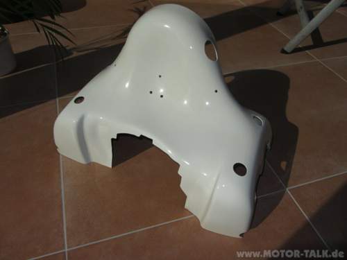

Hallo Jungs
wer hat so einen Gebläsenkasten schon mal in einer anderen Farbe lackiert?
Was muss man beachten? Bin leider kein Lackexperte.
Muss die alte Farbe (rot) vorher komplett runter oder reicht anschleifen?
Braucht man dann einen speziellen Untergrund?
Welcher Lack_Typ hält da gut auf dem GFK?

der Stahlgruber Lackexperte (es war eine Expertin😉) hat mit heute erzählt, dass der Acryl-Lack schon ein 2 Komponenten-Lack sei und dadurch keinen Klarlack zum Schluss mehr braucht.
Außerdem meinten die, dass es keinen zusätzlichen Härter mehr bräuchte und dass dieser Acryl-Lack auch beständig wäre gegen Benzin und Öl und Temperatur. Wenn man will kann man zum Schutz des Lackes hinterher noch eine 2 Schicht-Klarlack-Schicht draufsprühen.
Stimmt das alles?

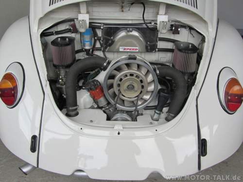

so,
fertig.
Ist gut geworden.
Vielen Dank für die guten Hinweise
Terence-schrauberei-087
so sieht es nun eingebaut aus😉
Terence-schrauberei-111
Also das... das...sieht guuuuut aus !
Wie hast du die Luftschaufeln denn nun gebaut ?
an denen hab ich nix gemacht😉
Neue Luftfilter mit neuen Deckeln gabs auch gleich dazu...und die Entlüftung auch geändert?

Ja, die sind so, wie wir es besprochen hatten. Habe je noch einen Teil der Bleche für die Befestigung umbiegen müssen, so dass nur noch ca. 160° Schaufel übrig geblieben ist, die ich dann noch etwas mehr in Schaufelform gebracht habe😉
