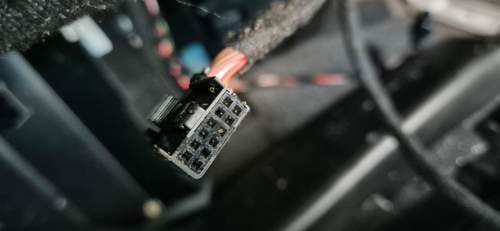

Dann weiss vielleicht einer was der eine stecker ist, der da rum hängt. Dieser hat nichts mit gebläse zu tun. Der war gut eingepackt. Den habe ich mal frei gelegt. Es handelt sich um einen 12 poligen schwarzen Stecker im handschufach.

Der 12 polige Stecker müsste von der Telefonvorrüstung sein.
@Lifeforce schrieb am 29. August 2025 um 18:45:14 Uhr:
Ok dankeschön

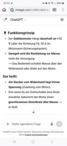

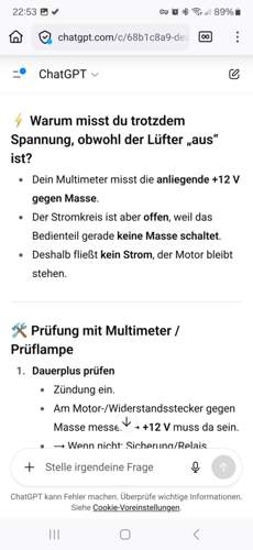

Hab mal chat gpt gefragt. Sehr interessant. Werde es morgen mal überprüfen.

Motor hängt immer an Masse, + kommt vom Schalter / Widerstand.
Update.
Für alle die auch messen wollen und sich wundern das Spannung gegen karosserie Masse immer da ist...
Es wird die braune ( masse) geschaltet. Ihr müsst minus und plus beim Stecker messen. Nie gegen karosserie....
Anlage funktioniert nach dem Einbau des neuen Widerstandes... Die Marke nrf für ca 50meuro. Bin gespannt. Wenn dieser auch kaputt geht dann muss ein neuer Lüfter her obwohl dieser leichtgängig dreht....
