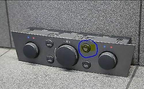

Nochmal: Dein Auto will dir nur keine kalte Luft ins Gesicht blasen und wartet bis der Motor wenigstens etwas Wärme produziert. Willst Du dennoch kalte Luft, dann die Taste für Scheiben-Entfeuchtung/Enteisung drücken.
Moin
Danke für die schnelle Rückmeldung,
Ich denke mit
meinst du "rechts oben über Heckscheibeheizungknopf"
Den drücke ich und es kommt auch "gelb" für aktiv, aber Gebläse läuft nicht an.
Siehe Bild,
Da müsste sich von meinem Verständnis her , sofort etwas tun, macht sonst irgendwie keinen Sinn, oder?
Hans

genau so ist es bei mir auch
Trotz gedrückter Taste wie auf dem Foto hat sich nichts getan.
Hab heute morgen knapp 10 min gestanden bis sich was getan hat.
