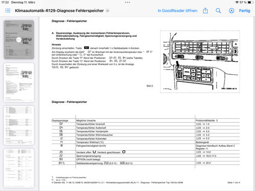

Bei meiner Klimaautomatik des SL von 1991 läuft das Innenraumgebläse nur auf Stufe eins oder ich vermute drei beziehungsweise vier die Widerstände von dem Gebläse Widerstand sind einwandfrei und zeigen keine Auffälligkeiten. Ich habe das Klima Bedienteil revidieren lassen. Da hier ein Kurzschluss drauf war, gibt es eine Möglichkeit Das Klimagerät beziehungsweise die ganze Anlage auszulesen. Ich denke hier haben zu viele Werkstätten versucht etwas einzustellen und läuft nicht mehr in der richtigen Konfiguration.
Vielen dank
3 Antworten
Beim 91er R129 gibt es kein Diagnosegerät welches die HVAC auslesen kann.
Das Drucktastenbediengerät ermöglicht im Displayfenster eine Fehlerauslese und Istwertanzeige.
Hi, danke für deine Antwort. Wie komme ich dieses Menü ?
Finde leider keine Angaben geht immer nur um das neue mit dem großen Display.
Hast du evtl. Auch die Erklärung zu den Werten also was die einzelnen Punkte zu bedeuten haben ?
LG
Im Anhang ist ein Bildschirmfoto einer Datei, die diese Funktion genau beschreibt. Wenn das Foto zu wenig Info gibt, bitte um eine PN; ich kann die pdf Datei nicht hochladen
