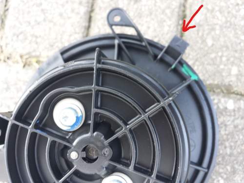

Hat mir jmd vielleicht eine Anleitung um den Gehäuselüfter auszubauen? Ich habe das Ersatzteil hier und habe die Abdeckung unter dem Handschuhfach runter, will nur nichts falsch machen..
Das Kabel abklemmen ist noch klar, nur jetzt weiß ich nicht ob ich noch was abschrauben muss oder kräftig Richtung Fahrertür oder Beifahrertür drehen soll (sitzt echt fest, ohne zu wissen welches die richtige Richtung ist, traue ich mich nicht noch mehr Kraft anzuwenden ^^).
Du musst den Lüfter rechts herum drehen. Dabei die Lasche mit dem Pfeil nach unten drücken. Die Lasche dient zur Sicherung.
Hab mal nen Foto angefügt.
Gruß Thomas
Ich habe es gerade selber gewechselt. Ist ein Behr-Gebläse für 139 Euro aus der Bucht. Nu ist wieder Ruhe🙂

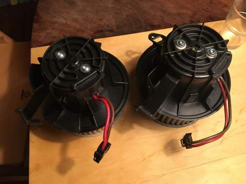

Schon mal vielen Dank. Der OE Lüfter kostet 335€!! Der Einbau 60€. Den passenden von HELLA bekomme ich für 142€ (Premium-Line), auch von NRF bekommt man einen für 93€. Beim letzteren bin ich skeptisch, HELLA ist ein bekannter Erstausrüster... hat jemand Erfahrung mit HELLA oder NRF?

Klingt eigentlich plausibel. Welche Materialpaarung besitzen die Gleitlager? Meist ist soll der Verschleiß Ursache sein und das Spiel wird größer, so dass die Weller eiert. Eine neue Schmierung hilft meist nur temporär. Ich habe mal den HELLA bestellt.
