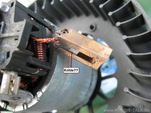

nun ich habe ihn komplett auseinander gebaut, mithilfe des mechanikers. und festgestellt, dass die kohle vollständig hinüber ist, und das auch an der kleine "kupferzylinder", wie es auch immer heißt, total schwarz verfärbt ist. er sieht aus wi ein kleiner bolzen bzw. stift. was das auch immer sein mag, er meinte , dass ist nicht gut wie er aussieht. ich habe nun vor bei bosch zu fragen was der motor kostet, und danach mal ausprobieren

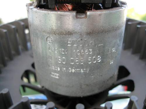

Der Motor sollte eigentlich von Valeo sein.
Habe den beim 202er noch nicht von Bosch gesehen.

Der Kupferzyl. ist der Kollektor, wenn die Kohlen abgenutzt sind reicht die Federkraft nicht mehr aus, damit die Kohlen sauber anliegen. Dadurch entsteht ein Lichtbogen und sowohl Kohlen als auch der Kollektor sind in kürzester Zeit runter.
Man kann sowas u.U. wieder instand setzen, dazu muss aber der Kollektor plan gedreht werden und du brauchst neue Kohlen (8x9x16mm) bekommt man z.B. hier: http://www.elosal.de/waren/index.php
Beim Kollektor drehen ganz wichtig dass du auf keinen Fall zu viel abnimmst und die hinteren Lawschen wo die Windungen eingehängt sind nicht beschädigst.

Da ich mir sicher war, dass es am Motor liegt, habe ich mir mal die Kohlen angeschaut. Also nach meiner Ansicht ist da noch genug "Fleisch" drauf, was meint ihr?
Leider ist mir beim Ausbauen der Kohle die Feder weggesprungen, finde sie nicht mehr. Dann muss ich wohl den nächstbesten Kuli opfern 😁
Was mir noch aufgefallen ist: Der Kupferring, an den sich die Kohlen schmiegen, hat eine Vertiefung von ca. 1 mm. Ist das schon zuviel?
Ach ja, mein Motor ist von Bosch, nicht von Valeo.
