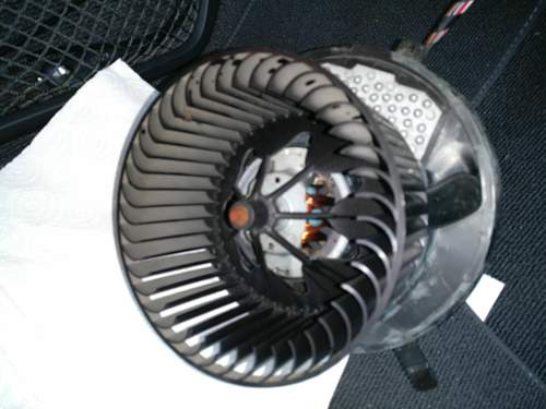

Ich hatte nach ca. 30 tkm auch Probleme mit dem Frischluftgebläse.
Der Gebläsemotor drehte sich nicht mehr.
Das trat kurz nach einem Besuch der Waschanlage auf.
Sicherungen waren alle in Ordnung.
Es waren die OBD Fehlercodes abgelegt:
Klimaanlage (T08)
Frischluftgebläse (V2)
Code: P04F9
und dazu ergänzend
Fehler 1273
Nach dem Ausbau hat sich folgendes herausgestellt:
Die Welle des Lüftermotors war festgerostet, er ließ sich mit der Hand nur schwer drehen.
Nach dem Einsprühen der Welle mit WD40 o.Ä. ging es mit jeder Umdrehung leichter von der Hand.
Danach funktionierte es wieder.
Bis zum nächsten Waschanlagen-Besuch.

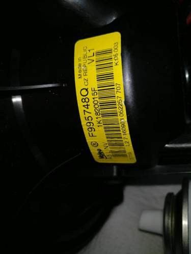

Das Gebläse war von Valeo.
Valeo F9957448Q 1K1820015F VL1
Made in CZ Republic.
Im freien Handel muss man mit etwa 140,- für den (Valeo / Hella) Lüfter (nur Material) rechnen. Bei Audi 370,- (plus Einbau.)

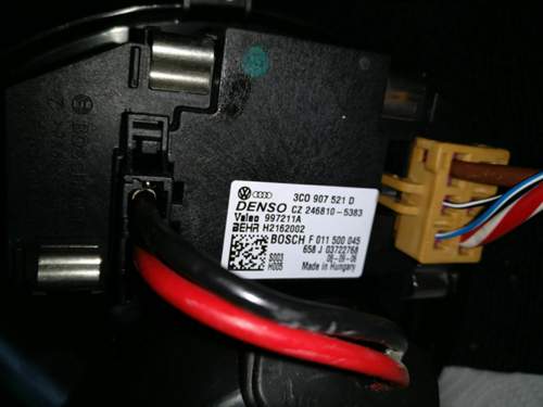

Hier noch einige Bilder vom Innenraum-Gebläse (V2) im TT 8J :
Img-20170410-180722
Img-20170410-180742
Img-20170410-180632
+4
