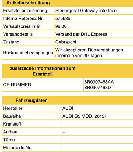

Wollte bei meinem b8 bj 2015 das Gateway tauschen doch leider lässt sich der Kompostenschutz aufgrund der unterschiedlichen fahrzeugnummer (gebrauchtes Gateway) nicht freischalten.
Teilenummer: 8R0907468AA
Kann man Gateway nicht irgendwie Flashen und auf die neue fahrzeugnummer codieren ?
Beim vw Händler scheint das nicht zu klappen, da die wohl aufgrund der andern fahrzeugnummer nichts ins Gateway reinkommen.
Bei meinem vorfacelift ging das Problemlos.
Habt ihr ne Idee ?

Kann es sein, dass hier das Gateway von einem Nullserienfahrzeug erwischt wurde?

@TE: wo hastn dein tolles gebrauchtes Gateway her?

@audijazzer schrieb am 4. Mai 2023 um 14:24:20 Uhr:
Aus der Bucht

@sniffthetears schrieb am 4. Mai 2023 um 13:36:05 Uhr:
Ne wurde aus einem gebrauchten q5 ausgebaut.
Siehe Bild

Dann schicke es zurück und probier ein anderes. Aber es kann auch sein, dass eine Anfrage ans Werk nötig ist. Audi/VW hat einiges geändert was die Freischaltung des Komponentenschutzes angeht, wenn auch offiziell "nur" Steuergeräte betroffen sind, die mit der Wegfahrsperre zu tun haben...

Ja komisch. Bei meinem vorfacelift ging die Aufhebung des Komponentenschutzes ohne Probleme.
Hier ging es nicht, da die wohl aufgrund der abweichenden fahrzeugnummer nicht in das Gateway reinkamen und der Kompostenschutz nicht aufgehoben werden konnte.
Laut VW müsste man ein neues bestellen, welches ab Werk mit der richtigen FIN ausgeliefert wird.
Ist das generell bei gebrauchten FL Modellen und Gateways so ?
Würde ja bedeuten, dass man ab Facelift keine gebrauchten gateways mehr freischalten kann.

In meinem FL (MJ2013) konnte ich ein gebrauchtes 8R0907468AA problemlos anlernen lassen... Das war 2021 oder Anfang 22...

Meint ihr, es liegt am Gateway selbst ? Kann es zwar zurückschicken aber was habe ich davon wenn es beim nächsten wieder nicht klappt ?
[Von Motor-Talk aus dem Thema 'Gateway lässt sich nicht freischalten' überführt.]
was willst du sonst machen? Hast du Alternativen? Der Krempel ist gebraucht, wer weiß, was du da geliefert bekommst.
Geht halt nix über "jungfräulich" und neu. Das kann man wenigstens sicher anlernen.
