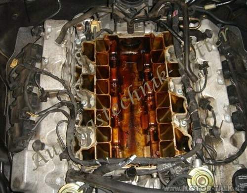

So nun die Bilder eines Ansaugkrümmers, natürlich ausgebaut, eines SL500.
Man sieht auf den Bildern die Bedüsung.
Von Hinten(Drosselklappe) sieht man nun ganz genau im Krümmer, dass man auf Grund der Form des Krümmers NICHT zum Absaugen an die Düsen gelangt.
Somit ist das Absaugen von Hinten absolute Kundenverarsche.
Beim Bohren(ausgebauter Zustand) wurden die Späne innen direkt am Bohrloch abgesaugt. Man sieht auf dem Bild mit der Einblasdüse, dass trotzdem Späne an der verölten und verkokten Krümmerwand haften bleiben. Diese lösen sich mit der Zeit und gelangen somit auch noch in den Motor.
Hier bleibt nur eines, von Hand abwischen, welches auch nur im ausgebauten Zustand funktioniert !
Jetzt sollte doch auch jedem Laien klar sein, dass es ohne Ausbau "absoluter Murks" ist.
Wenn schon im ausgebauten Zustand nicht alles abgesaugt werden kann, wie kann man es dann im eingebauten Zustand erreichen ?
.....Richtig... mit einer Märchenstunde "Supersauger vs. UmdieEckeWischtuch"

Und hier kann man mal sehen wie so ein 500er Brücke teilzerlegt innen im Öl schwimmt.
Die Begründung zum Abbau wurde ja oft genug gepostet.
