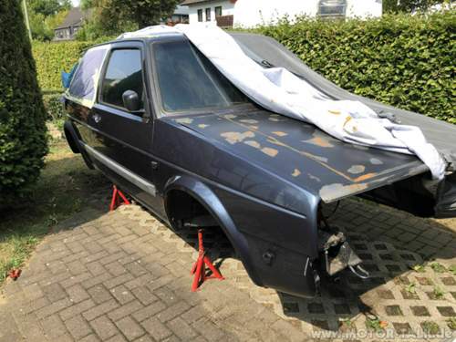

Ich habe ein Problem mit einem fast vollen Gastank in einem Auto das nicht mehr fährt.
Es ist leider so gekommen dass der Gastank vor der Winterpause gefüllt wurde und danach das Auto nicht mehr fahrbereit gemacht werden konnte.
Danach habe ich den Wagen zerlegt und nun komme ich zu dem Punkt wo der Tank weg muss.
Kann ich den Tank irgendwie umfüllen in eine leere 11kg Gasflasche? Oder kann ich den Tank an einen Grill anschließen und das Gas langsam verbrauchen?
Einfach das Multiventil aufdrehen und das Gas einfach entweichen lassen möchte ich nicht, dafür ist es zu schade.
Jemand Ideen?
Anbei ein Bild von dem Rest.
