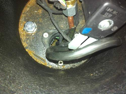

Vor einigen Wochen war ich bei einem Autogas-Spezialisten in Wolfsburg. Dieser sagte mir, ich müsse meinen Tank umdrehen, sodass der Fühler hinten sitzt und ich 100% des Tankinhaltes nutzen könnte. Ursache war, dass ich in meinen Tank max. 30l reintanken konnte und ich (laut der Plakette, s. Foto) wohl einen 60l Tank verbaut haben sollte.
Also, Tank gedreht. Heute den Wagen aus der Werkstatt geholt und direkt zur Zapfsäule. Wieder nur knapp 30l + einem sehr lauten Knarrzen, als der Tank voll war. Dieses war definitv lauter als die bisherigen! Zudem floss noch mehr Gas in Flüssigform an der Seite des Tankstutzens heraus, als ich diesen "entspannt" hatte, als sonst.
Das war das eine Problem, dass wieder nur 30l reinpassen.
Das andere Problem ist, dass er mir jetzt anzeigt, dass er ständig auf der Reserve fährt. Die vier grünen Tanklämpchen leuchten alle, wenn ich die Zündung umdrehe und gehen dann nach einander aus, bis die rote Reservelampe leuchtet. Das war noch nicht der Fall, als der Tank noch nicht gedreht war.
Wie soll das denn gehen, bei einem vollgetankten Auto???
Ich dreh langsam durch! Ich hab hier schon so viel Geld in diese sch**ß Anlage investiert und mich jetzt nach Monaten des Benzinfahrens dazu entschlossen nochmal Geld zu investieren und dann das!!!
Bitte helft mir! Bitte!
Anbei die Bilder von dem Tank und der besagten Plakette.
Viele Grüße
Sean

@ Langsamfahrer: Nein, nein um Gottes Willen! Ich mache da gar nichts am Tank! Habe lediglich die Mittelabdeckung abgeschraubt, um den Fühler zu sehen. Den Tank hat die Werkstatt gedreht.
Habe aber noch drei Fragen:
1. Kann man ein schwergängigen Fühler evtl. von außen erkennen? Vmtl. nicht, oder?
2. Kann dieses "Überlaufen" des Gases, sprich die Tatsache, dass so viel mehr Gas nach dem "Knarzen" (wenn der Tank voll ist) aus der Gaspistole lief auf einen schwergängigen Fühler hinweisen?
3. Sollte der Fühler hinten oben oder hinten unten sitzen?
Noch eine Frage: Kann jemand die Zahlen auf der Plakette (siehe Foto) deuten? Der Mechaniker meinte, dass die "65" (links) auf der Plakette auf den Tankinhalt hinweist. Stimmt das?

Das Multiventil ist von Tomasetto (siehe Foto).
Hier noch ein Foto vom Multiventil.
Also wenn ihr noch weitere Tipps habt, Fotos braucht oder ich etwas ausmessen soll. Sagt's mir. Bin eben ja nochmal raus um das Multiventil zu fotografieren. Insofern bin ich echt für jeden Hinweis dankbar. So langsam knickt es mich nämlich, dass mein Auto ein finanzielles Grab wird....

3.Multiventil:
Ob das MV zum Tank passt, kann man auf dem Foto nicht erkennen.
Es wird vom Tankgeber verdeckt.
Du kannst aber mal nachsehen.
Links unterhalb des Tankgebers sind die Daten eingeprägt/graviert.
Das Ventil MUSS folgede Bezeichnung haben:
240/30°
Auf dem MV müsste ein Pfeil eingegossen oder Geprägt sein.
Dieser zeigt normalerweise nach OBEN.
Tut er das nicht, ist das MV verdreht.
Wenn der Tank in Waage eingebaut ist, stimmt entweder das MV grundsätzlich nicht, oder es wurde beim Einbau oder Umbau des Tanks versehendlich oder absichtlich verändert/verbogen/Schlauch-geknickt.
In dem Fall sollte das MV ausgetauscht werden.
Kostet etwa 90,-€+Einbau.
Aber geh nicht wieder zu dieser Stümper-Werkstatt, die den Tank gedreht hat.
Ein "Richten" des Schwimmergestänges ist einer Werkstatt nicht erlaubt.
Steht zumindest auf dem "Beipackzettel" von Tomasetto-MVs.
Wenn der Tank nicht in Waage eingebaut ist, sollte er so ausgerichtet werden, dass die Achse des MV mit der Achse des Tanks übereinstimmt.
Ein "Kippen" des Tanks um diese Achse macht sich erst ab einigen Graden bemerkbar.

OK. Erstmal an alle danke für eure Tipps! Das gibt mir wieder Hoffnung!
@ schleuti: auf dem MV steht 240/30 drauf und der Pfeil zeigt nach oben (siehe Fotos). Zudem ist der Tank recht waagerecht verbaut (subjektive Wahrnehmung). Zumindest lässt sich nirgend ein Freiraum unter dem Tank entdecken.
Was ist das eigentlich für ein kleines, grünes Kabel, welches da unten rausschaut? (s. Bild 3)
