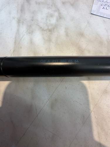

Ich nehme jetzt hier einfach einen alten Fred zu dem Thema der Gasfedern, um die Frage zu stellen, warum die Gasfeder, A2119800564 für den Einlegeboden im Kofferraum beim VorMopf im Zubehörhandel die gleiche Teilenummer hat wie die Gasfedern für die Heckklappe (nicht elektrisch), denn die Länge der Gasfedern ist unterschiedlich. Die für den Einlegeboden hat 274 mm. So finde ich z.B Gasfedern von Topran mit gleicher Nummer aber 347mm Länge. Kann das echt sein, dass unterschiedliche Teile gleiche A Nummern haben?
@Mackhack da hier sonst niemand schreibt, wie ist denn Dein Wissensstand dazu als Fachmann?
Wenn es um einen S211 (Kombi) geht kann das nicht stimmen. Den Dämpfer vom Einlegeboden hast Du schon gesehen?
Dann Heckklappe öffnen rechts oder links oben ganz außen schauen, da sieht man den Dämpfer für die Heckklappe - der ist deutlich größer.
Der hat in deiner Version 1500Nm - wenn der im Einlegeboden verbaut wäre würdest Du den Boden niemals schließen können - die Kraft bringst Du nicht auf. Mit VIN kann man Dir hier weiterhelfen.
Kann später schauen was ich für die Teilenummer habe. Muss meine tauschen und habe bereits zwei Originale noch verpackt liegen. Melde mich später mit Mat.Nr. Zurück
Ich habe den Dämpfer für den Einlegeboden schon verbaut. Und für oben für die Rückwand Tür brauche ich keine. Mir ist bloß bei der Suche nach meinem Dämpfer aufgefallen, dass im Zubehör Handel hier die gleichen Nummern kursieren.
