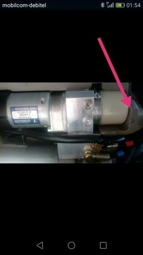

an meinem S211 fährt die Rückwandtür nicht automatisch auf und zu. Gasdruckfedern habe ich bereits auf beiden Seiten ausgetauscht. Der Taster and der Unterseite leuchtet auch. Wenn ich ihn betätige läuft auch die Pumpe hinter der linken Kofferraumverkleidung aber es passiert sonst nichts. Das gleiche gilt auch für den Schalter in der Fahrertür, man hört die Pumpe arbeiten aber die Rückwandtür fährt nicht hoch. Weiß jemand von Euch was das Problem sein kann?

Vielleicht ist keine Hydraulikflüssigkeit mehr im System?
Löse mal die Verkleidung und schaue ob alles trocken ist. Vielleicht ist auch das Ventil defekt. Fehlerauslesen könnte helfen.

Vielen Dank MiReu für die schnelle Antwort.
Hinter der Innenraumverkleidung ist alles trocken. Das Auslesen kann ich im Moment leider nicht. Gibt es eine Möglichkeit zu überprüfen wieviel Flüssigkeit in der Pumpe ist? Wieviel sollte eigentlich in der Pumpe sein?

Danke @MiReu Du hattest vermutlich recht. Nachdem ich eben die Seitenverkleidung hinten links ausgebaut und die Pumpe freigelegt hatte war zu erkennen, dass sie komplett leer ist. Zumindest deute ich das so. Ich gehe davon aus, dass in dem kleinen Tank, am Ende der Pumpe, Hydraulikflüssigkeit sein sollte. Dies ist aber nicht der Fall. Jetzt stellt sich mir die Frage, wie befülle ich den Tank und welches Öl benutze ich dafür?

Sag deinem Freundlichen, er soll mal Nachhilfe im Hydraulische Einheiten holen und kein Schwachsinn reden! Das gleiche Öl, was auch im Servolenkung kommt, am bessten von Lique Molly. Du baust die Einheit aus, dafür sollen mal Jungs Auszug aus WIS mal raussuchen. Ich als Industriemechaniker habe ca. 1-1,5 Stunden beim ersten Mal gebraucht. Kann sagen dass du da viel abschrauben und ausklipsen sollst. Ist fummelig aber was sollst, da muss man durch. Es wird die gedamte Pumpe inkl. Lritungen Behälter etc. im engen Raum herausgezogen. Ich empfehle da 2en Mann. Im weissen Behälter ist ne 6 Kant schrauben. Am besten mit ne Grosse Mefizindpritze zu befüllen. Beim zusammen schrauben bitte aufpassen und langsam mit gefüllt zudrehen, da das Gewinde vom Behälter plastisch ist.
Da Sitz die Schraube, also hochkant befüllen
Die Befüllung, wenn ich mich nicht irre ist bis die Schraube - senkrecht

@SchWeD - Habe nun endlich mal die Zeit gefunden und die Pumpe befüllt. An der von Dir angegeben Stelle habe ich keine Schraube gefunden. Darum habe ich die Pumpe über das Öffnungsventil befüllt. War etwas umständlich hat aber geklappt. Nun öffnet und schließt die RWT wieder automatisch. Nur fällt sie das letzte Stück, so dass die Zuziehhilfe nichts mehr zum zuziehen hat. Trotz neuer Gasdruckfedern.
