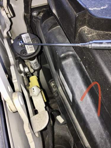

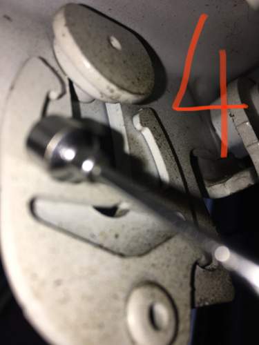

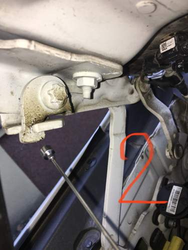

Hi
Sorry, aber ich kann das so nicht belassen…
War mal draussen…….
Wenn Bild 1 Die Pyrotechnik ist…..
und bei Auslösung gegen Im Bild 2 drückt….
bei Bild 3 der Bolzen gesprengt wird und die Haube etwa 2-3cm nach oben gedrückt wird….
und bei Bild 4 die Haube in der oberer Position einrastet…
dann bleibt die Haube oben.
Der Dämpfer ist dabei fast waagrecht und wird die Haube nicht nach oben drücken und auch nicht offen halten. Die Kinematik ist sehr simpel.
Wenn da etwas schwergängig werden kann, dann das Scharnier, welches nur bei einem Unfall betätigt wird.
Der Dämpfer hat hierbei keine für mich erkennbare Funktion.
