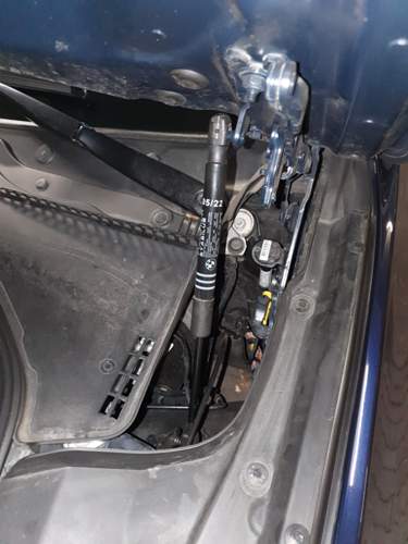

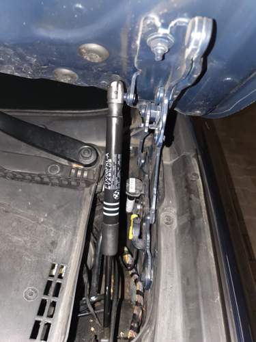

hat jemand vielleicht eine Anleitung, wie mann die Gasdruckfedern vom Fussgängerschutz austauscht ? Meine sind abgelaufen und demnächst muss ich zum TÜV. Das sind doch 400N Dämpfer oder ? Kann ich welche auch vom anderen Hersteller nehmen ? Stabilus ?
1. Haube auf
2. Besenstiel o.ä. zur Abstützung zwischen Motor und Haube gegenlehnen
3. mit Schlitz Schraubenzieher oder Spitzzange die Klammern an den Enden der Federn rausziehen und Federn von Kugelkopf runter clipsen
4. neue Feder rein
- erst mal eine nach der anderen tauschen
- auf Verbaurichtung achten (wo ist Kartusche, wo ist Kolben)
- Stabilus beliefert auch BMW und ist für die Dinger der Erstausrüster

@Dabis
Bist du immer noch der Meinung dass die Haube Dämpfer nicht gemeint sind?
Größer kann man das Datum auf den Dinger gar nicht drauf schreiben.
Das sieht selbst einer mit mehreren Dioptrien ohne Brille.
Also bei mir waren die Dinger auch abgelaufen und das Fahrzeug ist nicht durch den TÜV gekommen , was ich ehrlich gesagt lächerlich finde , da die Funktion der Dämpfer ja noch gegeben war ,
wie auch immer,... habe ich da neue Dämpfer drauf die kein MHD haben ,
Bei der Nachuntersuchung witzelte der TÜV noch:
" diese können sie jetzt ein Leben lang drauf lassen und müssen die nicht nach 5jahren wechseln weil kein MHD" ,.
So Ein beschiss !!

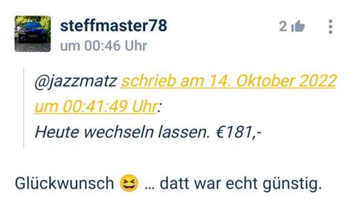

Soviel zu den 50 Euro
Naja 181€ ist ja auch ein bisschen übertrieben, finde da auch schon 50€ viel , ich habe es ja selber gewechselt , da haben mich die Dämpfer nur 15€ gekostet.
@Tomtom2. schrieb am 14. Oktober 2022 um 14:42:46 Uhr:
Ich habe meine auch schon von BMW im Rahmen einer Inspektion nach 5 Jahren wechseln lassen und habe 102,66 € (2019) bezahlt. War meine Entscheidung zu diesem Zeitpunkt.
Die Dämpfer gibt es für knapp 50 € und sind kinderleicht zu wechseln. Wer sie bei BMW wechseln lässt, trägt auch aus Bequemlichkeit den Aufpreis für den Service.
Ich kann nur jedem empfehlen das entsprechende Aftermarket-Modell im Stabilus-Katalog herauszusuchen und dann selbst zu tauschen. Haben wir bei unserem Diesel dann auch selbst gemacht.
Sorry.... mein Fehler. Es waren 35,56€.
F11 Haubendämpfer
