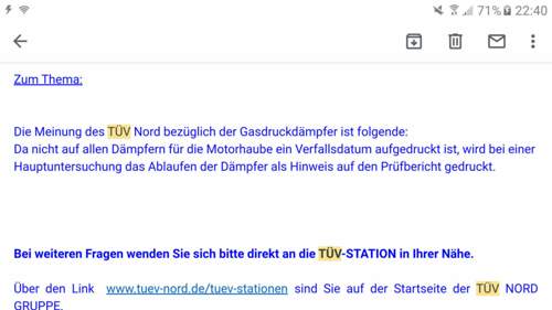

Hier die Stellungnahme vom TÜV Nord

Wo steht eigentlich, dass das aufgedruckte Datum das Ablaufdatum ist?
Es könnte ja auch das späteste Einbaudatum sein.
Was steht denn Wohl auf Dämpfern, die ich heute kaufen würde? Sicher nicht 2026, sondern im schlechteren Fall vielleicht 2022?
Was macht BMW mit Dämpfern, die nicht rechtzeitig verkauft werden können?
Abwischen und neu bedrucken, oder abwischen und gar nicht bedrucken......?
Das Thema hatte ich hier schon vor Jahren und habe seinerzeit auch höchst offiziell und schriftlich bei Dekra angefragt. Ich bekam auch die entsprechenden Passagen zugeschickt. Da ist nichts konkretes über Haubendämpfer vermerkt.
Sicherheitsrelevante Teile ja, soferne sie Vorgeschrieben sind.
Auch bei uns in Österreich habe ich eine offizielle Anfrage beim ÖAMTC gestartet.
Antwort: nicht relevant.
Es geht micht um 60 Euro, sondern darum, dass Klarheit herrschen muss.
Schlussendlich stellt sich die Frage, ob in der BMW Stückliste dieses Teil als sicherheitsrelevant ausgewiesen ist.
Ich denke nicht, denn dann wäre es oberstes Gebot den Tausch durchzuführen.
Bei Nichtbeachtung wäre dann BWW haftbar, da ich das Fzg im vollen Vertrauen in die Hände einer kompetenten Vertretung gebe.
Wenn euch die Plakette verweigert wird, lasst euch doch vorlegen, wie der Prüfer die Relevanz herleitet.
Denn nur, weil ein Datum aufgedruckt ist, sagt das gar nichts.....,!

Letzte Woche HU bei der Dekra gemacht, bestanden aber mit dem Hinweis dass die Dämpfer 2023 ablaufen. Prüfer erklärte, dass kein Datum oder zu alt zum Nichtbestehen der HU führt. Somit für mich eindeutig dass ich darauf achten sollte. PS: Baujahr 2014
Wenn es nicht auffällt, dann freut euch doch
Also ich habe ein Datum aufgedruckt und trotz Überschreitung desselben TÜV bekommen. Hatte wie gesagt extra vorher darauf hingewiesen, weil ich sehen wollte, was die machen. Haben nix gemacht und Wagen hat wieder zwei Jahre TÜV.
Bin letztens auch einfach zum TÜV und alles war i.O.
