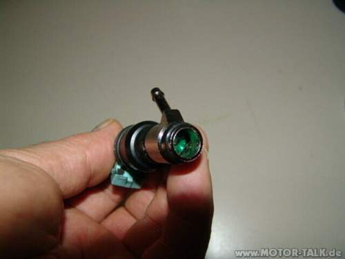

Wie Du auf dem Bild unschwer erkennen kannst entfernt sich die Benzindüse durch den Adapter von der ursprünglichen Position.
Dies beeinträchtigt die Spritzcharakteristik und durch den "Tunnel" können sich am Rand der Aadaption Tropfen bilden.
Hierbei kommt es auch auf die Benzindüse selbst an und ob diese als Mehrlochdüse ausgebildet ist.
Im wesentlichen wird ja mit Gas gefahren 😉
Dsc04610
Dsc04607
