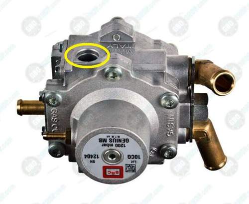

@gascharly: das mit dem weggegammelten Gewinde dachte ich auch zuerst. Aber bei den meisten Bildern von neuen Genius-Verdampfern im Internet sieht man, dass sie auch kein Gewinde an der besagten Stelle haben:
https://www.google.de/imgres?...
Außerdem passt ja der neue Sensor nicht in die Bohrung, die bei weggegammeltem Gewinde dann ja zu groß sein müsste und nicht zu klein.
Es bleibt also völlig rätselhaft, wie der Temperatursensor bis dato im Verdampfer befestigt war,
@mawi2006: hhhmmmm... bei mir saß der Sensor über dem zweiten "M" vom Schriftzug "M.T.M.", wo ja bei Deinem Bild/link ebenfalls kein Gewinde ist. An der Stelle in Deinem Bild/link, wo der Stecker/Sensor ist, war bei mir ein Sechskant, das aber auch weggebröselt ist; den Rest bekommt man nicht aus der Bohrung heraus (wahrscheinlich, weil Gewinde) :-(.
Kann jemand bestätigen, dass der Temperatursensor üblicherweise dort sitzt wie auf dem Bild von mawi2006 in seinem letzten Post? Ist dort i.d.R. ein Gewinde im Verdampfergehäuse?
Danke für Hinweise ;-)
Fehlerhafter Post.
Das ist der falsche Verdampfer, der ist für Fahrzeuge die die original Motortemperatur über OBD auslesen (Direkteinspritzer) der Genius MB, den Du brauchst muß mit Gewinde sein.

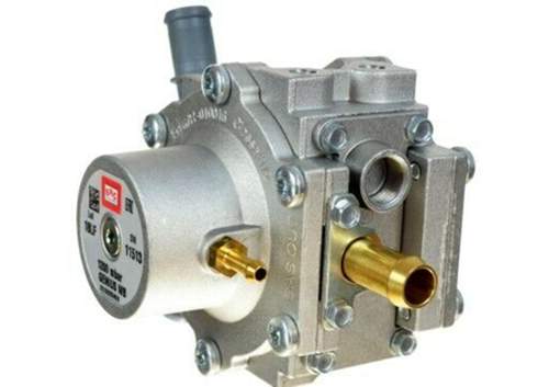

Habe mittlerweile mal nach weiteren Bildern vom Verdampfer im Internet geschaut. Scheibar war das mit dem gewindelosen Sensor in der gewindelosen Bohrung eine Spezialkonstruktion (s. Anhang, zweites Bild); habe immer noch keine Ahnung, wie das befestigt war! Beim Demontieren war da m.E. nur Kalk. Vielleicht war das geklebt?
mawi2006 hat wohl recht, wahrscheinlich gehört der Sensor an die Stelle am Verdamfer, wie es im Bild seines letzten Posts zu sehen ist (s. auch Anhang, erstes Bild). Nun ist bei mir in dieser Bohrung nur noch eine Rest von einem Sensor drin, quasi wie eine Hülse, ebenfalls ordentlich zugekalkt/verdreckt. Wie bekommt man sowas rausgedreht?
Kann man den Verdampfer einfach demontieren? Wie ist das mit den Schläuchen, v.a. den Gasleitungen? Wie viel Druck ist da drauf? Und kann man einfach einen neuen Verdampfer einbauen, oder ist dann wg. Luft in den Leitungen (Wasser, Gas) was zu beachten?
Von wo kommt eigentlich der Kühlwasserschlauch am Verdampfer üblicherweise?
Danke für Tipps ;-)
Bsp-verdampfer-bohrung
Gbo-reductor-brc-genius-1200-mb-gelb-markiert
Entweder denkst Du Dir was aus, um den Sensor ins Kühlwasser am Verdampfer bzw an den Verdampfer zu bringen oder baust einen neuen Verdampfer ein. Da ist nur etwas Restgas zwischen Absperrventil und Verdampfer, das lässt man abzischen, die Kühlwasserschläuche mit Schlauchklemmen dicht machen. Der Rest sollte dann etwas Ab- und Anschrauben.
Den alten Rest aus dem Gewinde zu bekommen, könnte schwer sein. Kann man das mit der Zange anfassen oder einen Vielzahn, Inbus oder so reinklopfen? Mit einem Schraubenzieher als Dorn und Hammer in Löserichtung rausklopfen?
So, heute mal getüftelt: an den Stecker, der an den Temperatursensor vom Verdampfer geht, einen 470 Ohm Widerstand mit Schalter angeklemmt (Danke für den Tipp, mawi2006). Dann bei entsprechender Temperatur (neuen Temperatursensor an den Verdampfer gehalten) eingeschaltet und voila: Gasanlage geht an - und blieb zumindest die 10 Minuten Heimfahrt von meiner Schrauberhöhle an :-).
Heute mit BRC telefoniert: Temperatursensoren sind bei BRC IMMER in den Verdampfer geschraubt, also war das, was ich bei mir vorgefunden habe (in der anderen Sackbohrung OHNE Gewinde), wohl irgendeine Ersatzlösung :-(. Nun muss ich bei Gelegenheit schauen, ob ich den Temperatursensor irgendwie an den Verdampfer bekomme, obwohl dort ja das Gewinde mit dem Rest des alten Temperatursensors "verstopft" ist, ob ich den Temperatursensor irgendwie anders anbringe oder ob ich einen neuen Verdampfer einbauen muss.
