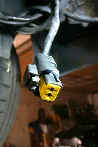

Anbei Bilder vom Verdampfer und dem besagten Stecker. Der geht mit anderen Kabeln wohl zum LPG-Steuergerät, soweit ich das sehen konnte. Von dort evtl. zum Temperatursensor? A Propos: ist das auf dem letzten Bild ein Temperatursensor oder was ist das?
Wie gesagt, durch - allerdings heftiges - Wackeln am Stecker konnte ich die Gasanlage stets aktivieren, dann ging sie wieder aus. Kann ja dann nur ein Kabelbruch sein, oder?
Kann mir jemand sagen, was für ein Stecker das ist und woher man ihn bekommt? Dann würde ich evtl. das Kabel etwas kürzen (Kabel weisen kurz vor dem Stecker typische Knicke auf -> Kabelbruch?) und dann wieder verlängern, den Stecker tauschen und es erneut probieren.

Bild 2 = Temperatursensor
Bild 8 = (Absperr-) Magnetventil mit Filter (das Klicken, was Du hörst kommt daher)
So, wie Du das beschreibst mit dem Wackeln, ist entweder der Temperatursensor intern defekt (Wackelkontakt der Anschlüsse) oder das Kabel zum Sensor ist das Problem.

Edit: Der Stecker müsste sicma-Stecker heißen. Ich würde mal schauen, ob Du nicht simpel die Hülsen durch passende erneuern kannst. Eventuell das Steckergehäuse weglassen und mit geeigneten Mittel einigermaßen spritzwasserdicht machst.
Edit2: bin bei deytrade fündig gewordem, falls Du die Crimpshülsen und das Steckergehäuse kaufen willst:
https://www.automotive-connectors.com/...or-nm-black-generation-2.html
https://www.automotive-connectors.com/...00-2-00-mm2-loose-pieces.html

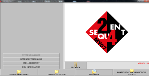

Verbindung zur ECU über die Software bzw. das Laptop ist ok, allerdings erscheint Diagnose deaktiviert (s. Bilder).

Dann kannst Du auf andere Menüpunkte in der BRC zugreifen?
Ja, die Temperatur des Verdampfers (auch gern als Kühlwassertemperatur bezeichnet) wird gemessen und dann aber an das Gassteuergerät (nicht Motorsteuergerät) geliefert, die Umschaltung erfolgt in Abhängigkeit von der via Software eingestellten Temperatur, wenn da also eine zu niedrige Temperatur gemessen wird schaltet die BRC nicht auf Gas um.
Die gemessene Temperatur solltest Du doch in der Software auslesen können, vorausgesetzt, du bekommst eine vernünftige Verbindung und da ist nichts gesperrt? Die P&D hatte ich noch nicht, bisher nur sequent24 und sequent fast gesehen.
MY 07 ist niemals die P&D, sondern die 24er und die braucht einen Dongel, die Diagnosefunktuion muß bei der Erstinstallation aktiviert sein, sonst funktioniert die nicht, würde ich aber nicht empfehlen, die ist dann zu sensibel und schaltet sich dann häufiger aus.
Leute, das ist alles Kaffesatzleserei, ohne vernünftige SW ist ohne Fakten und bleibt Bastelei. Selbst ich kann aus dem angegebenen nichts schließen, mit könnte und sollte wird nichts erreicht.
Bei der Anlage geht häufiger der Kombisensor im Rail def. (erste Generation), das Absperrventil am Verdampfer ist kein Bauteil von BRC, das wurde umgemodelt.
Ich habe die Version 1. 16 nun installiert, Verbindung zur ECU war da. Wie komme ich zur Fehlerdiagnose? Das Untermenü von DIAGNOSE bietet nur "ECU INFORMATION", "STELLGLIEDTEST" und "DATENAUFZEICHNUNG" an; "SYSTEMDIAGNOSE" ist in grauer Schrift und offensichtlich deaktiviert. Ist "SYSTEMDIAGNOSE" die Rubrik, in der ich eine Fehlerdiagnose durchführen kann? Wie kann ich sie aktivieren? Nur mit Dongel bzw. einem Code?
Ich habe heute nochmal etwas ausprobiert, quasi "analoge Fehlerdiagnose" ;-). Am Sicma-Stecker scheint es nicht zu liegen; ich habe ihn getauscht, keine Änderung. Zusätzlich habe ich wie von Mawi vorgeschlagen, nur die Hülsen aufgesteckt und angeschlossen, das hat auch nicht funktioniert. Der alte Stecker hatte übrigens samt 10cm Kabel keinen Wackelkontakt. Grds. Frage: wie kann ich prüfen, ob am Stecker ein Signal ankommt? Ist das dann Masse? Müsste ich also einfach mit Prüflampe testen, ob bei entsprechender Temperatur Masse anliegt am Stecker? Andererseits: der Stecker hat ja zwei Adern...
Dann wieder mit neuem Stecker probiert: bei kräftigem Rütteln/Wackeln (v.a. in eine bestimmte Richtung) ist der Kontakt wie gehabt wieder da, also evtl. ist das Problem doch im Temperatursensor selbst. Wie kann man den tauschen? Im kalten Zustand einfach ausschrauben und neuen einschrauben? Oder ist da Druck im Vergaser, also diese Arbeit lieber in der Werkstatt machen lassen?
