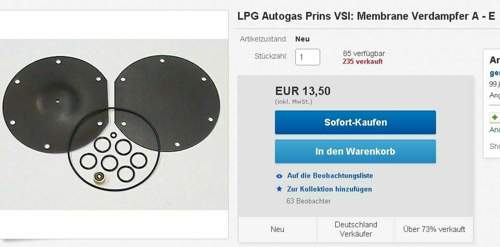

Ich glaub eher, dass der Verdampfer durch ist oder das Magnetventil am Verdampfer nicht sauber öffnet.
Ob der Verdampfer nicht in Ordnung ist kann man am Geruch des Kühlwasser feststellen, ob es da nach Gas riecht.
Und wie man das Magnetventil zu testen kann, haben wir ja schon geschrieben.
das magnetventiel öffnet und die vedampfer kann man die irgendwie testen ?
Was willst Du da testen?
Am Verdampfer kann nur die Membrane defekt sein und wenn diese Defekt ist dann würdest Du das im Kühlwasserausgleichbehälter riechen.

Der Verdampfer hat aber 2 Membranen, eine für die Druckregelung und eine ist eigentlich nur eine fehlkonstruierte Dichtung. Wenn "nur" die Regelmembrane im Eimer ist, kommt eigentlich kein Gas ins Kühlwasser, man kann also da auch nix riechen.
Mit Software und Interface kannst man eigentlich alles überprüfen und einstellen:
http://de.bexprons.com/
Wenn der Verdampfer überholt werden muß (allerspätestens nach 5 Jahren), sollte der Druck auch hinterher wieder justiert werden
Unbenannt
Woher weißt du, welchen Verdampfertyp er da drin hat? Die Alten mit zwei Membranen gibt es schon lange nicht mehr,und wenn - evtl ist seiner auch schon mal überholt worden??
Wenn das ein Typ F aufwärts ist hat der nur noch eine Membrane und es kann kein Wasser mehr ins Gas.
Evtl ist das ein Typ H bis K bei dem der interne Dämpfer hängt so das der Gasdruck zu hoch ist....aber alles Glaskugel
ich weiß nicht wo ich geschrieben habe, das der Verdampfer 2 Membranen hat.
Woher hast Du dass??
wenn im Wasser Gas zu riechen ist, bei einem "Membranen"-defekt, dann muss ja ein Verdampfer "mit 2" Membranen verbaut sein, wie sollte sonst das Gas ins Kühlwasser gelangen.
Ich wollte nur damit ausdrücken, daß die Kühlwasserriechmethode in diesem Fall völlig aussagelos und damit überflüssig ist. Egal ob der Verdampfer ein oder zwei Membranen hat oder nicht.
Es wird in jedem Falle ein Interface mit Software benötigt um dem Fehler auf die Spur zu kommen.
