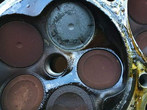

Wahrscheinlich geht bei dir die Motorkontrollleuchte bald an.
Ich bin damit mehrere Monate gefahren, weil ich lange nach dem Problem gesucht habe und erst ganz zum Schluss den Kopf runter genommen habe.
Der Kat ist jedenfalls in Ordnung und bereits 2x wieder durch die AU gekommen und inzwischen ca. 100.000km weiter.
Img-1293
