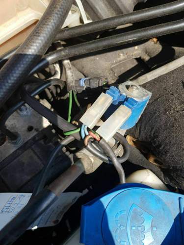

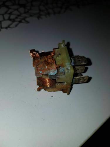

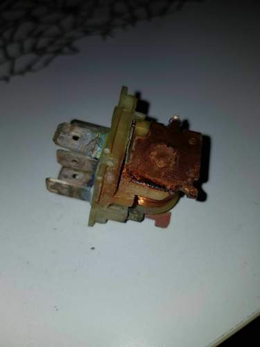

Hier paar Fotos davon
Ehm ich habe es gereinigt und wieder eingebaut aber habe es mal Manuel geschaltet damit geht hinten das Ventil auf also das klackern. Also das Relai ist es nicht
Also ist es doch die Magnetspule wie oben gesagt die Frage ist wie prüfe ich das? Es ist auch so ein Kabelsalat und alles eng. Jemand Ideen?
So ne Relai kostet 3-5€. Kauf dir nen neues. Wassereinbruch war der Grund warum das so aussieht. Die Relais sollte man so einbauen das die Kontakte nach unten liegen, weil von oben sind die Wasserdicht durch die Kappe. Dann läuft nichts rein und bleibt da nicht stehen wie in der Badewanne.
Weißt einer wo das Relai für die Magnetspule im motor ist ?
Mach ein neues Relais rein, das ist hin, der hat einen zu großen Spannungsabfall, dieses Relais steuert alle Magnetventile.

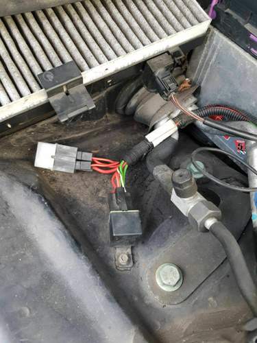

Ist das Relai richtig ?
Ja das sollte passen mit 30A. Dein aktuelles ist auch ein Wechsel-Relai laut den Kontaktmuster deiner Bilder. Der genaue Stromwert stehen ja auf dem alten drauf.
