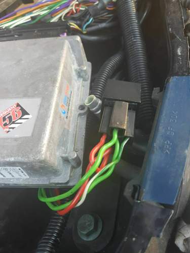

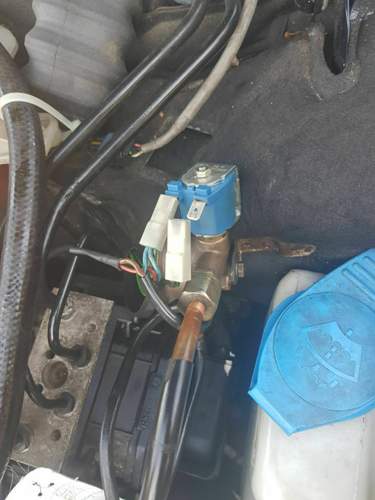

Was soll ich tun wenn die Magnetspulen auf Dauerplus sind also es kommt Gas obwohl das Auto aus ist.
Hier mal ein paar Fotos ich muss ewig vor dem abstellen des Motos Gas hinten zu drehen und warten bis er den Rest verbrannt hat

Die Magnetspulen vom Dauerplus trennen und über das Gassteuergerät schalten lassen.
Der jetzige Zustand ist weder legal noch sicher.

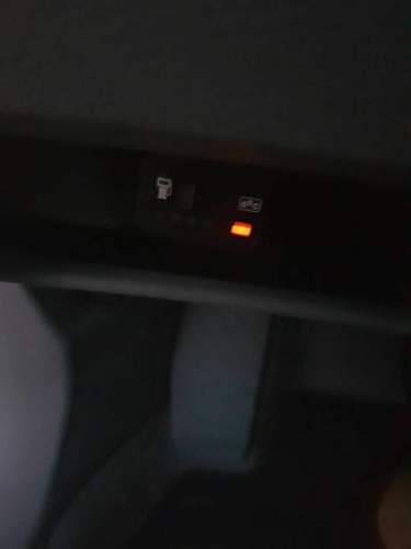

Die Umschaltanzeige leuchtet auch etwas also ist nicht ganz aus obwohl das Auto aus ist.
Hallo, bei BRC werden die Magnetspulen mit Dauerplus über das "Relais" versorgt und vom Steuergerät wird die Masse geschaltet.
Ich würde also erst einmal das Relais untersuchen, ob das vielleicht hängt bzw innen verschmort ist?
Ansonsten solltest Du zu einem Fachmann fahren, der sich mit BRC auskennt.
Masseproblem! Entweder am Batterieabgriff oder am Steuergerätestecker, wie alt ist die Anlage?
Die Verkabelung schaut nicht gerade Vertrauenserweckend aus :O
Vielen lieben Dank euch. Also das Relai war neulich kaputt jetzt habe ich das neue geholt und halt sobald ich es anstecke öffnen die Magnetspulen und Gas geht rein (Auto startet kaum) wir haben gemessen die Spule ist auf Dauer Plus also immer offen die Kabel vorne halt. Also bekommt die iwo Masse? Oder wie
Achso Steuergerät würde ausgebaut auf evtl defekte geschaut sieht aber aus wie neu also nichts verschnorrt oder sowas. Wenn ja die Gas Anlage an ist läuft alles Top. Nur das Problem mit den Ventilen das die nicht schließen wenn der Motor aus ist bzw man die Gas Anlage aus macht.
Welche Masse soll ich prüfen die von Spule zum Steuergerät ? Oder die vom Steuergerät zur Relais?
Wer hat denn eigentlich das Relais gewechselt und ist es auch das Richtige?
2 X rot an 30 + 86
grün an 86 + 87
grün-weis an 85
Prüfe, hat das grün-weiße Kabel bei ausgeschalteter Zündung Durchgang zur Masse bzw Batterieminus?
Einfach das passende Relais verwenden und gut ist - BRC verwendet ein Doppelschließer, also bestromt ist kl30 mit 87 und 87a verbunden (87/87a sind permanent verbunden)
Du hast wohl ein Wechslerrelais verwendet.

Vielen lieben Dank es war tatsächlich das Flasche Relai heute im örtlichen KFZ Laden das richtige für 3.50€ bekommen und es läuft alles wie es sein muss Danke🙂
