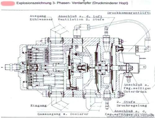

Eine Unterdrucksteuerung hat sogar die deutsche Hopt und dies war eine Venturi von VORGESTERN😉
Wie GarryK schreibt, absolut notwendig, auch in Verbindung eines Mapsensors.
Verdampfer-hopt
Die Hopt war doch ne tolle Anlage...primitiv und wenn sie lief, dann lief sie....wenn nicht...tja...

Dann würde jede Prins VSI bei einem Saugmotor zu mager laufen, da sie keinen Map gesteuerten Verdampfer hat......
Genau der Prins Verdampfer ist aber wegen dieser Fähigkeit bekannt, damit er ausgezeichnet funktioniert in allen Lastbereichen ! Warum ?
Du kannst bei Verdampferanlagen keine Düsen selektieren. Der Umrüster verbaut die Düse die er geliefert bekommt. Das selektieren hat laut eigenen Angaben ICOMworker bei seiner Icom machen müssen. Bei Verdampferanlagen, keine Chance.
Ich glaube viele Umrüster wissen nicht, für was der Unterdruckanschluss am Verdampfer überhaupt vorhanden ist !
"Ich glaube viele Umrüster wissen nicht, für was der Unterdruckanschluss am Verdampfer überhaupt vorhanden ist !"
Wenn die Karre keinen unterdruckgesteuerten Benzindruckregler kennt, dann ist der Anschluss überflüssig. Aber wenn nicht.... viel Spass.
