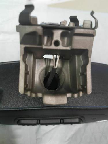

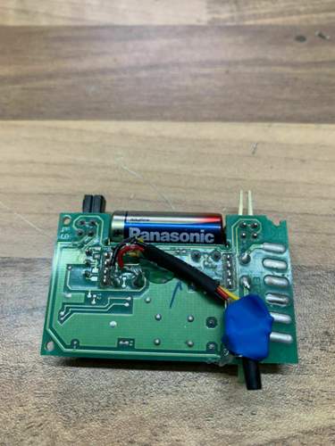

Hier das Ergebnis des einbaus eines Garagentor Öffner.
Am handsender habe ich zwei Drähte angelötet und an den pins 1 und 9 angeschlossen (für den Mode Button) der nicht belegt war. Habe einen kompletten schaltereinsatz bestellt der nur den Mode Knopf hatte und den dann an das vorhandenen schaltereinsatz eingesetzt. Der handsender hatte genügend Platz unterhalb der Schalter. Muss aber gestehen das es fummelarbeit ist... Wegen Platzmangel... Aber mit ein bißchen geschicktes angehen klappt es.... Und Ergebnis ist sehr praktisch ohne etwas zu beschädigen und im original Optik zu erhalten.
Kostenpunkt 25€ Schalter und 1std fummeln

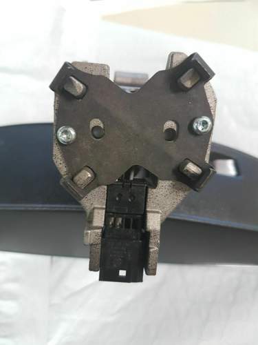

Im Satz geht das Kabelbaum, das man für die Wagen ohne Regen/Licht Sensor anlegen muss.
Aber muss man prüfen, dass HomeLink mit den Geräten der Verwaltung vereinbar ist.
Die FLA Assist Kamera im Stiel des Spiegels kann man ohne Probleme umstellen.

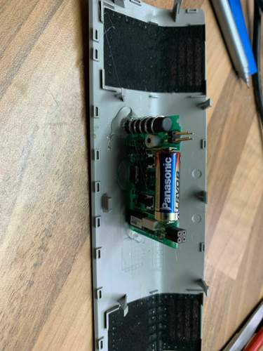

Habe am Wochenende mal ein bisschen gebastelt weil ich nie ne vernünftige Ablage fuer meine Fernbedienung im Auto hatte. In meinem vorherigen konnte ich die immer in die Sonnenblende klemmen, das geht ja beim Tiguan nicht.
Habe mir die komplette Dachkonsole bei eBay fuer kleines Geld gekauft so musste ich nicht an der Originalen basteln.
Geht zwar noch nen bisschen schöner aber das war erstmal nur für den Funktionstest, klappt soweit ganz gut.
Hier mal ein paar Bilder:

Respekt gut gebastelt. Ich habe gesehen, das Du löten kannst.
Als kleine Inspiration würde ich eine Flachled mit Fassung und
einen flachen Einbautaster vorschlagen.
Der Platz scheint da zu sein wie es auf den Fotos aussieht.
Alles in allem sehr gut gelöst und umgesetzt.
[Von Motor-Talk aus dem Thema 'Garagenöffner in Dachkonsole' überführt.]
Ist dort oben enger als es aussieht, besser wäre auch ein größerer Taster aber da wird es schon zu eng.
