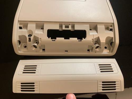

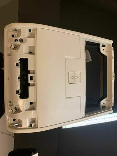

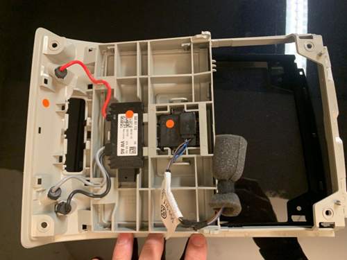

Hier das Ergebnis des einbaus eines Garagentor Öffner.
Am handsender habe ich zwei Drähte angelötet und an den pins 1 und 9 angeschlossen (für den Mode Button) der nicht belegt war. Habe einen kompletten schaltereinsatz bestellt der nur den Mode Knopf hatte und den dann an das vorhandenen schaltereinsatz eingesetzt. Der handsender hatte genügend Platz unterhalb der Schalter. Muss aber gestehen das es fummelarbeit ist... Wegen Platzmangel... Aber mit ein bißchen geschicktes angehen klappt es.... Und Ergebnis ist sehr praktisch ohne etwas zu beschädigen und im original Optik zu erhalten.
Kostenpunkt 25€ Schalter und 1std fummeln

@LarsCelle - Ein Bild von der Dachkonsole OHNE den Deckel (mit deiner Elektronik und Taster) wär schön gewesen weil man dann sehen könnte wie viel (bzw wie wenig) Platz dort ist. Meine Garagentor FB ist ein ziemlicher Klopper (etwa 3/4 der Größe einer Standard Zigarettenschachtel)
Kein Problem
Das die Konsole ohne Lampen und Schalter.
Da hab ich nicht den Hauch einer (Einbau)Möglichkeit 🙁

Mann kann da noch ne Menge wegsägen mit dem Dremel, wie gesagt ich habe für die ganze Konsole 15€ bezahlt da kann man gut üben bevor man sich an die Originale wagt.
