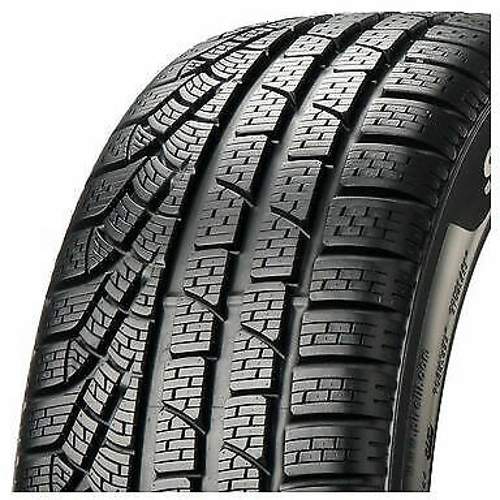

Was die Lamelle betrifft finde ich das Sinuslamellen oder Zick-Zack-Lamellen viel mehr Bewegung und damit Lamellenarbeit zulassen als gerade Lamellen. Allerdings kostet diese Beweglichkeit dann eben Präzision und der Reifen erwärmt sich bei höheren Geschwindigkeiten etwas mehr.
Ansonsten kann man die Beweglichkeit der Lamellen weiter erhöhen, indem man sie um Längslamellen ergänzt, so das gut bewegliche Miniblöckchen in Form von Kästchen entstehen.
So hat es Pirelli beim SottoZero S2 gemacht, da sind zwar die Lamellen auch nur gerade, aber durch die vielen Längslamellen sehr gut beweglich.
