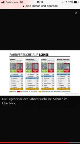

Es gibt GJR die sind im Winter auf schnee sogar besser wie Winterreifen!
https://www.auto-motor-und-sport.de/.../?...
Siehe Anhang!
