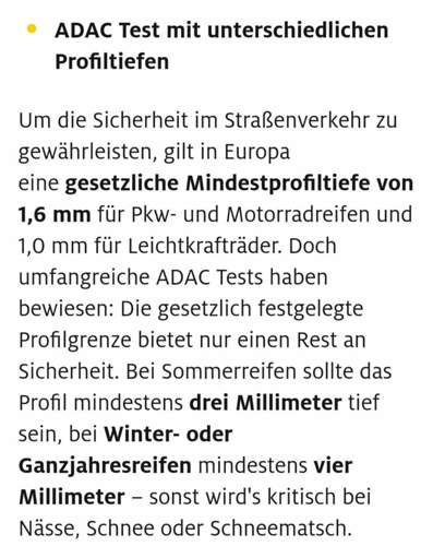

Eine Frage stellt sich allerdings auch noch und zwar an alle, auch diejenigen, die mit immer dem sichersten Reifen unterwegs sind oder sein wollen. Wer beachtet denn wirklich penibel folgende Empfehlung mindestens 3 bzw 4 mm übrig zu hben?

...ich oder wir raten das niemanden, die Kundschaft kommt... eigentlich rechtzeitig...mal vorbei und schaut nach seinen eingelagerten Reifensatz, ob er für die kommende Jahreszeit noch tauglich ist....ich denke, das die hier wohnhaften Menschen genau wissen, das sie in einer relativ schneesicheren Gegend zu Hause sind und das bei bestimmten Witterungsverhältnissen auch der staatlich organisierte Winterdienst öfter an seine Machbarkeitsgrenzen stößt.
Bei uns ist es ländlich geprägt, da kennen wir unsere Kunden...nicht wie in der Stadt, wo du nur eine Nummer unter vielen bist... deswegen ist auch eine schnelle, unverbindliche Besichtigung seines Eigentums kein Problem.

Kommt darauf an. Ich bin 2018, in dem trockenen Sommer, meine Sommerräder bis auf das gesetzliche Limit heruntergefahren. Einfach weil es sautrocken war. Hätte es geregnet, ich hätte einen anderen Wagen genommen oder - so ich überrascht worden wäre - ich wäre extrem langsam bei stehendem Wasser gefahren.
Meine Winterreifen tausche ich, sobald die Lamellen weg sind. Das ist bei den TS 830P MO bei irgendwas über 4mm der Fall.
