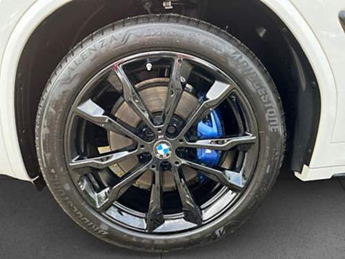

ich fahre seit ca. 2 Wochen Ganzjahresreifen auf 19 Zoll mit 245/50 R 19.
Warum soll es bei GJR Probleme mit dem x- Drive geben. Dem X-Drive ist es völlig egal, welche Reifen drauf sind, wenn die Reifen im COC aufgelistet sind. Der Abrollumfang muss von den Vorderreifen und den Hinterreifen passen. Ich habe bei meinem Wagen auch alle Möglichkeiten durchgespielt und bin dann auf meine jetzige Lösung gekommen und bin damit vollauf zufrieden.
Bilder unten zeigen meine Rad/Felgenkombination
Frank
