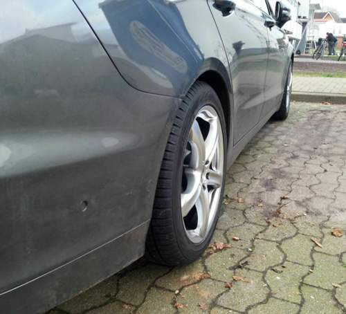

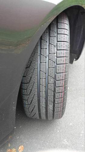

Ich fang einfach mal an:

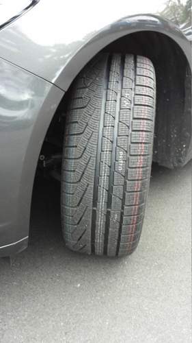

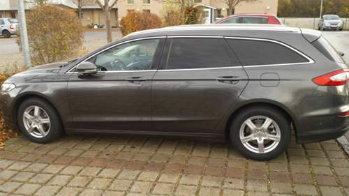

Felge: Original Ford 8x19 Zoll, 5x2 Speichen

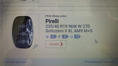

Reifen: Pirelli Sottozero II XL AM9 M+S, 235/40 R19 96W 270
Regenverhalten: C
Spritverbrauch: C
Abrollgeräusch: 72 db
Preis: 207,- €
Nach nun 200 km bin ich erfreut, wie komfortabel und leise ein Winterreifen in dieser Dimension ist,
fast besser als die Conti - Sommerbereifung. Verhalten bei Nässe: TOP!
Interessant fand ich, dass bei diesen Reifen keine Rotationsrichtung angegeben ist, statt dessen ist markiert, welches die Aussenseite ist.

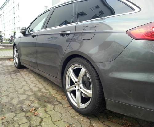

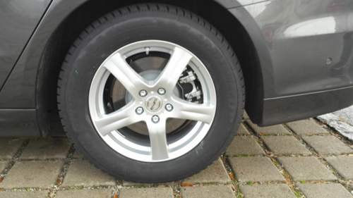

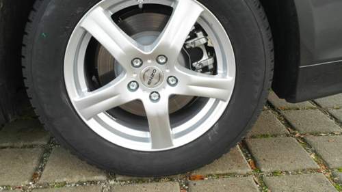

Heute montieren lassen:
Enzo G 6.5x16 ET 50 mit Dunlop Wintersport 5 in 215/60 R16H
Inkl. RDKS, Montage, Wuchten, Stecken und Depot bei meinem bevorzugten Gummi-dealer um schlappe € 1.076,-

16" Felgen mit 15" Reifen ?
und wieso 215/65 ? müsste es nicht 215/60 sein ?
@ultrahigh schrieb am 9. November 2015 um 14:54:40 Uhr:
Tippfehler bereits korrigiert .... Autokorrektur glaubt es besser zu wissen....

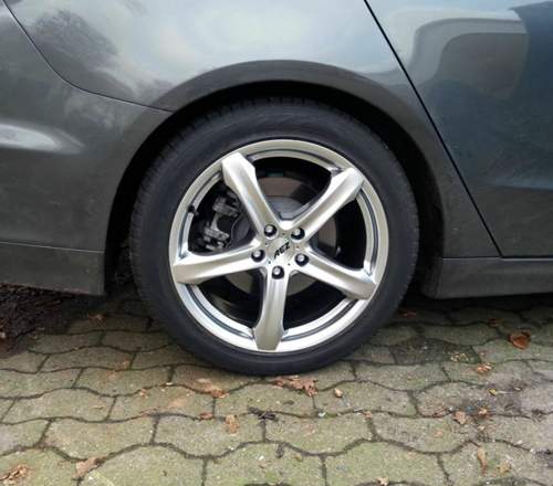

AEZ Yacht High Gloss 8x18 ET45
