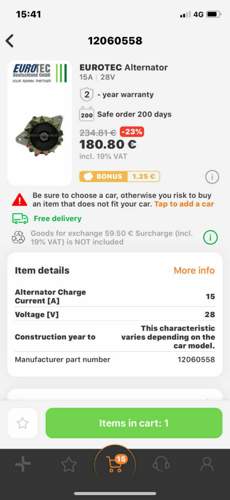

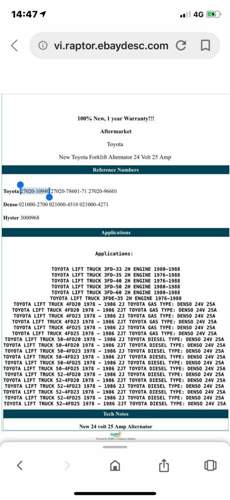

Ist ja nicht mehr original, hat eine zufällige vom Traktor hineingetan, damit der Riemen läuft...
Ist auch nicht angeschlossen...
Ich müsste eine für 24V Original kaufen, oder?
Grüsse
Geht einer mit der Landespannung 28V?
Grüsse

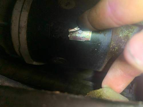

Ne, ich glaube es nicht... Lichtmaschine ist 24V 5A
Das komische Teil auch...
Der Starter ist auch original...
Ich nehme es schwer an dass es 24V ist...

@GEB03 schrieb am 26. Januar 2020 um 17:26:11 Uhr:
Dann geht der Alternator von 28V?
Ja 28 V Ladespannung ist OK.
