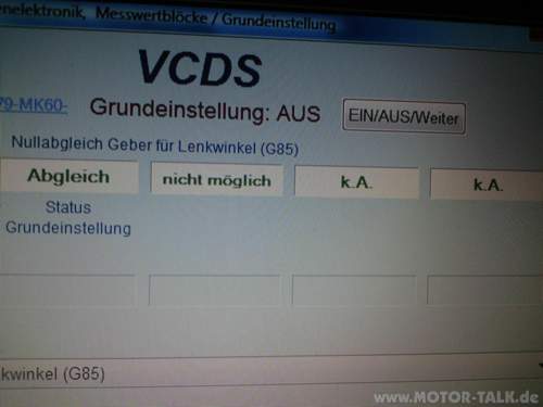

G85 Fehlermeldung nach GRA Einbau.
Audi A3 8P
Hab GRA bei mir nachgerüstet und ein anderes Lenksäulensteuergerät verbaut,GRA Codiert und sie funktioniert,allerdings muß noch mein Lenkwinkelsensor angelernt werden,leider funktioniert das nicht.Kann es sein das der Schleifring verdreht ist ??? In den Messwertblöcken zeigt der Lenkwinkelsensor auch keinen Ausschlag wenn ich am Lenkrad drehe sind immer 0% angezeigt. Hier mal mein Scan.
Addresse 03: Bremsenelektronik (1K0 907 379 D)
17:39:13 Block 060: Nullabgleich Geber für Lenkwinkel (G85)
Abgleich Status Grundeinstellung
nicht möglich
k.A.
k.A.
Donnerstag,19,November,2009,17:48:07:29569

1 Fehler gefunden:
17479 - Geber für NOx (G295); Heizungskontrollsignal: unplausibles Signal
P1071 - 004 - kein Signal/Kommunikation
Readiness: 0010 0001
Adresse 03: Bremsenelektronik Labeldatei: PCI\1K0-907-379-MK60-F.lbl
Teilenummer: 1K0 907 379 D
Bauteil: ESP FRONT MK60 0102
Codierung: 0053894
Betriebsnr.: WSC 06435 000 00000
2 Fehlercodes gefunden:
00810 - Geber 1/2 für Bremsdruck
005 - keine oder falsche Grundeinstellung/Adaption
00778 - Geber für Lenkwinkel (G85)

Adresse 44: Lenkhilfe Labeldatei: PCI\1Kx-909-14x.lbl
Teilenummer: 1K1 909 143 K
Bauteil: EPS_ZFLS Kl.6 0308
Betriebsnr.: WSC 00000 000 00000
02546 - Lenkungsendanschlag

Was mir nur komisch vorkommt ist das ich mit meinem alten Original Lenksäulensteuergerät den Fehler nicht weg bekomme. In den Messwertblöcken steht der Lenkwinkel immer auf 0 Grad und es gibt halt keinen Ausschlag wenn ich das Lenkrad drehe. Könnte der Lenkwinkelsensor defekt sein ???
wenn er NICHT verdreht wurde nicht. Steckt er richtig drauf?
Grundstellung RICHIG durchgeführT?
Den Lenkwinkelsensor kann man doch gar nicht verdrehen. Und richtig drin steckt er auch. Hab nochmal alles zerlegt und wieder zusammengebaut. Bekomm immer noch die selbe Fehlermeldung. Siehe Bild
Dsc03597

Es kann doch nur irgendwas defekt sein,hab alles wieder im Originalzustand,hab aus Verzweiflung sogar wieder den normalen Blinkerhebel ohne GRA eingebaut.

Habe alles freigeschaltet aber der Lenkwinkelsensor will sich einfach nicht adaptieren.
Habe das alte Lenkstocksteuergerät schon eingebaut und da läufts jetzt auch nicht.
Habe jetzt was erfahren, dass das Lenksäulenmodul zum Schleifring passen muss, oder umgekehrt.
Habe in ETKA nachgeschaut und das Lenksäulenmodul mit Endung "E" wurde das mit "F" ersetzt.
Und zum "F" Modul passt der Schleifring mit Endung "D".
Ich check aber noch nicht wieso der Sensor sich nicht adaptieren lässt.
Oder hat mir der Verkäufer die falschen Komponenten untergejubelt.
Kann mir einer sagen, welche Schleifring zu dem Lenksäulenmodul mit Endung "E" passt?
