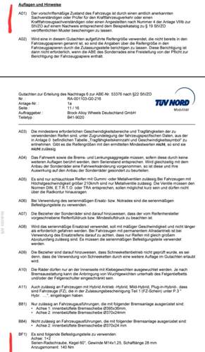

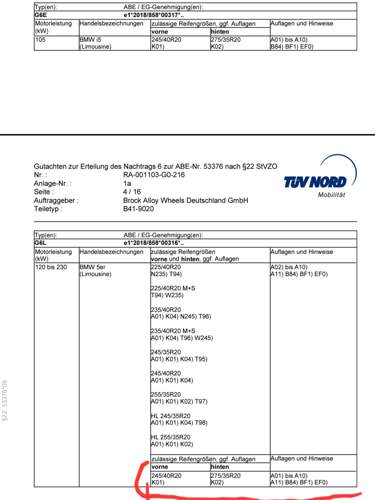

Sind das bei dir die 9x20 ET20? Mit welcher Reifenkombination?

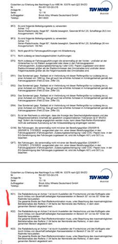

Wenn ich mir das Gutachten anschaue, sind bei der Kombination vorne 245/40R20 und hinten 275/35R20, die mir bei reifen.com angeboten wird, einige Auflagen zu erfüllen wie z.B. "Die Radabdeckung ist durch Ausstellen der Frontschürze und des Kotflügels oder durch Anbau von dauerhaft befestigten Karosserieteilen im Bereich 30° vor bis 50° hinter der Radmitte herzustellen.",
und die Teile müssen wohl einzeln abgenommen werden (?), worauf ich gar keinen Bock habe.
Deswegen würde mich deine Kombi sehr interessieren, und was du evtl. noch machen musstest.

@janele schrieb am 21. Oktober 2024 um 09:45:16 Uhr:
Mein "gedanklicher Rettungsanker" ist nun, dass ich keinen xDrive habe!?
Das ist irrelevant.
Die ABE unterscheidet da nicht.
Es gelten tatsächlich die o.g. Auflagen K01) vorne und K02) hinten.
Außerdem die Auflage A01). Das ist aber keine Einzelabnahme, es gibt ja eine ABE, sondern eine Prüfung (auch auf Einhalten der Auflagen) und Bescheinigung (Eintragung nicht erforderlich).
Auszüge aus der ABE i. Anh.
Abe1
Abe2
Abe3

KaiMüller: Schau dir mal A03 im Gutachten an, Die ganze ABE nützt dir nichts,
wenn es keine Reifen mit passenden LI gibt. LI-Probleme gibt es bei Winter-
reifen und Ganzjahresreifen in den Größen. Und spätetens beo A01 = Abnahme
muss es passen.

Welcher Lastindex ausreicht hängt an den tatsächlich eingetragenen Achslasten, der Höchstgeschwindigkeit des Kfz und den Spezifikationen der Reifen also der Traglast in Verbindung mit dem Geschwindigkeitsindex.
Oder wie es o.g. in A03) steht, den "fahrzeugspezifischen Daten".
Welchen Index BMW für die Werksbereifung gewählt ist dabei zulassungsrechtlich egal, es zählen die tatsächlichen Werte, auch beim i5.
Beispiel:
Der i5 xDrive40 hat eingetragene Achslasten von 1430kg vorn und 1605kg hinten und eine eingetragene Vmax von 215km/h.
Dafür würden die in 245/40R20 bzw. 275/35R20 verfügbaren 99V- bzw. 102V-Reifen vorn und hinten ausreichen.
Rechnung:
Traglast × 2 = Achstraglast × [Traglastabschlag bei Vmax] = zul. Achlast
Im Beispiel für V-Reifen:
Vorn: 775kg × 2 = 1550kg × 0,985 = 1526,75kg
Hinten: 850kg × 2 = 1700kg × 0,985 = 1674,5kg
-> Passt mit reichlich Puffer von knapp 100kg vorn und knapp 70kg hinten.
