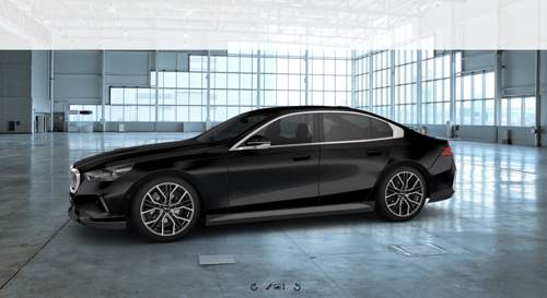

Das Rad gibt es als Sommerrad für 1200.-€ ganz regulär für den G61 in der
Preisliste für den M60. Für die Winter-Kompletträder steht folgendes:
BMW 20 ZOLL Winter-Leichtmetallräder M Aerodynamic 939M, Midnight Grey
4.199,98 €
[1]
Hinweis BMW:
Hinweis Homologation:
Nicht für G60 MPA, G60 i5 eDrive40 US, i5 xDrive40 US, i5 M60 xDrive US, G60 550e xDrive Korea, G61 BEV, G61 PHEV.
Doch, es liegt an der Reifen. Für die i´s brauchmt man vorne LI 102 und
hinten 105.Die gibt es in 20" Winterreifen nicht. Die haben alle vorne
bei 245/40/20 LI 99 und hginten bei 275/35/20 LI 102. Bei den !9"
Triplex mit Mischbereifung gibt es dann 245/45 LI 102 vorne und 275/40
mit LI 105 hinten. Darum haben viele Plugin und voll elektrische auch
Mischbereifung und Reifen mit höheren LI als vergleichbare Verbrenner.
Danke, Topschnucki, für deine Recherche und kompetente Antwort, sehr wertgeschätzt.
Verstehst du es dann auch so, dass es aktuell keine 20" Winterkompletträder von BMW für einen G61 BEV gibt?
Räder, bzw. Felgen ja, passende Reifen nicht. Gut, etwas spitzfindig, aber so
ist es wohl. Da ist BMW nicht der einzige Hersteller. Das ist fast bei allen so.
Geht wohl zunächst nur mit 19“.

Ich habe die Brock B41 20" bestellt.
Brock B41 20"
@janele schrieb am 8. Oktober 2024 um 13:14:58 Uhr:
Sehr schöne Felgen. Was hast Du für eine Motorisierung?
