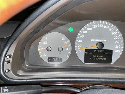

Moin zusammen,
bei meinem G55 Sauger aus 2000 (vor CAN-Bus, falls das einen Unterscheid macht) steht die Tankanzeige bei vollem Tank immer nur knapp über der 3/4-Marke (siehe Foto 1). Entsprechend geht auch die Reserveleuchte schon an, obwohl die Restreichweite kurz vorher noch mit 150 KM angegeben wurde und noch >30 Liter im Tank sind.
Außerdem kommt bei jeder Fahrt irgendwann die Meldung, der Ölstand sei niedrig. Wenn der G dann waagerecht steht, zeigt das KI bei Messung des Ölstands fünf Minuten nach dem Abstellen an, dass 1,5 oder 2 Liter Öl nachgefüllt werden sollen. Er hat aber gerade erst einen Ölwechsel bekommen, 7,5 Liter wurden nachgefüllt. Der Ölmessstab zeigt auch an, dass der Ölstand passt.
Was könnte der Grund sein? Finde es auffällig, dass das KI gleichzeitig zwei Defekte hat, die offenbar mit Sensorik zu tun haben.

Da auf dem Foto die Kühlwassertemp. auf 78° steht statt auf 83° könnte ich mir auch vorstellen, dass der Spannungskonstanter im Kontrollinstrument (der für die anlalogen Messungen möglichst exakt einen Spannung von 12V??? erzeugen soll (egal, ob der Motor schnell oder langsam dreht) vielleicht defekt ist und statt 12V nur z.B. 11,5V erzeugt. Die analogen Messungen beruhen auf einer elektrischen Widerstandsmessung im Sensor (Temp oder Füllstand) und beeinflussen so die Mess- Spannung im Anzeigeinstrument.

Geht Dein Tacho auch nicht mehr auf 0 oder machst Du solche Fotos während der Fahrt ?

So wie es aussieht, ist das KI schon min. 1mal ausgebaut gewesen.
Erstmal prüfen ob es überhaupt das richtige ist.
Ich bin nicht der super Fachmann aber ein G55 mit Tacho bis 280 glaube ich nicht das es das so gegeben hat.
Das sieht für mich nach E55 Tacho aus einen W210 Mopf aus.
Glaub die hatten 240 oder 260er Tachos, aber ohne Gewähr.
Das klingt total plausibel. Werde ich prüfen. Danke Dir!

Ich glaube trotzdem, dass der Tacho nicht zu dem Auto gehört. Wenn das Armaturenbrett schwarz ist, dann ist der Tacho auch schwarz. So sieht man es auch in dem Link bei mobile.
Dein Bezug ist schwarz, aber Dein Tacho hat dieses Kackbraun das es eine Weile lang mal in verschiedenen Baureihen gab. Einen G habe ich in der Farbe allerdings noch nicht gesehen. Irgendwie sieht das komisch aus und ich würde sagen da passt was nicht. Was für eine Farbe hat denn der Rest der Innenausstattung ?
Kannst Du den Tacho mal heraus ziehen und schauen was da hinten für eine Nummer drauf ist ?
